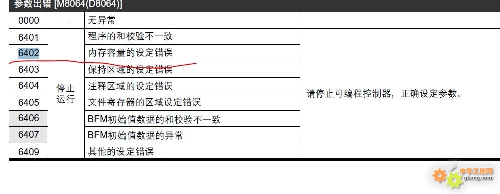

FX   PLC的CPU报6402,是怎么回事,哪个大神知道?

见下图:

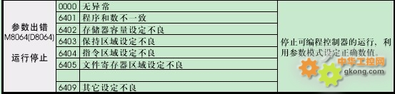

以下是引用lnsldy在2018/5/17 13:04:21的发言:
Good Luck~

怎么操作?

plc参数设定
