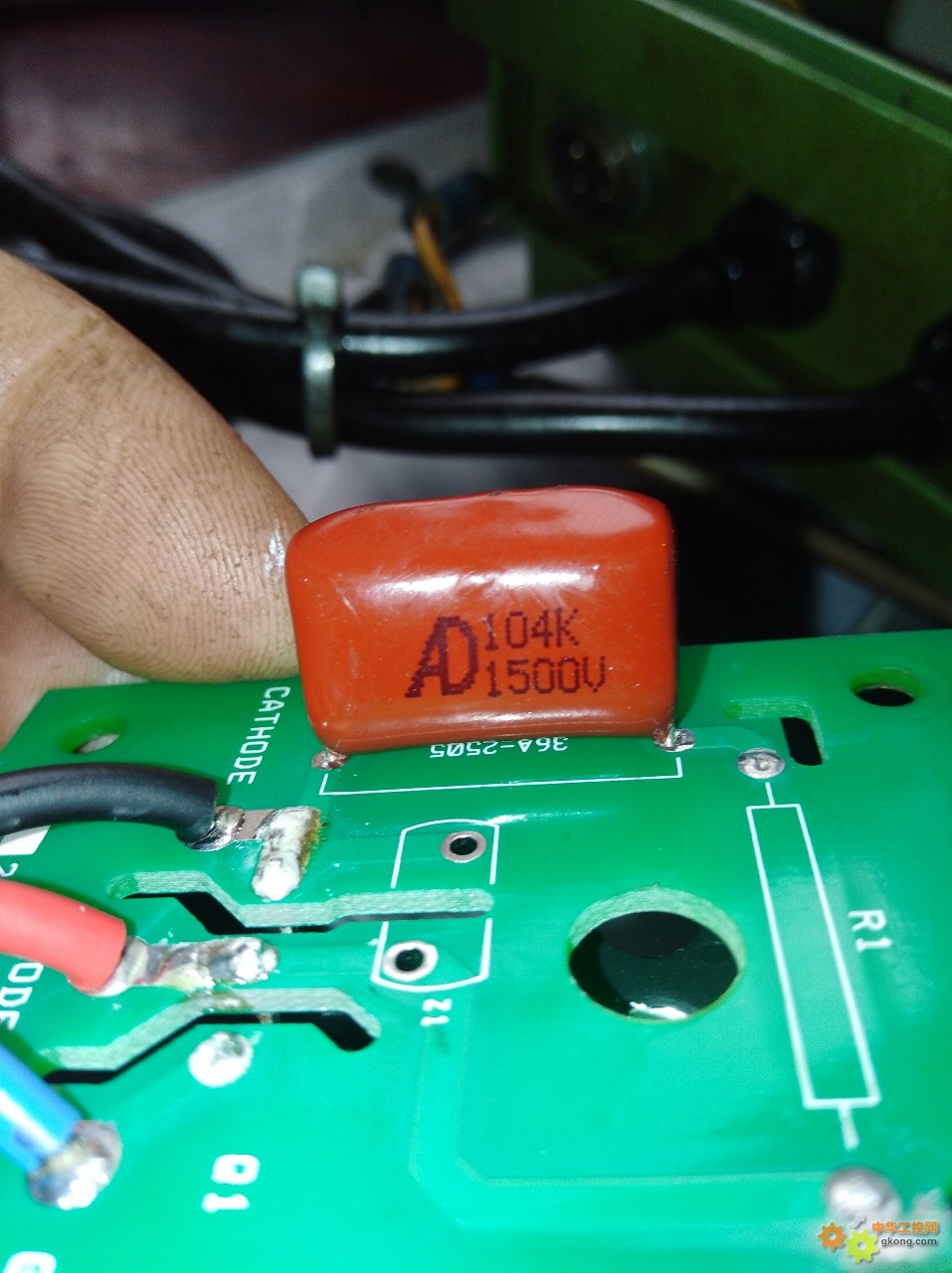

初学电工,元器件有的还不认识,这个是什么呢,还有怎么判断他的好坏?我遇到个电路板,其它都没坏!就剩它了,但是不知道它是什么!!!红色的104k

电容

楼主指的是电容吗?

104k 1500v

涤纶电容。

容量0.1uf耐压值1500伏

104K是电容容量,其中K是误差等级。
104K = 0.1uf = 100nf = 100000pf
图中1500V表示1500V型号的高压电容

像是聚丙烯电容。

就普通的涤纶电容;

0.1UF/1500V涤纶电容,用万用表的电容档或者R*10档对其好坏可进行大致判断。
