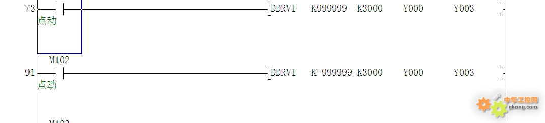

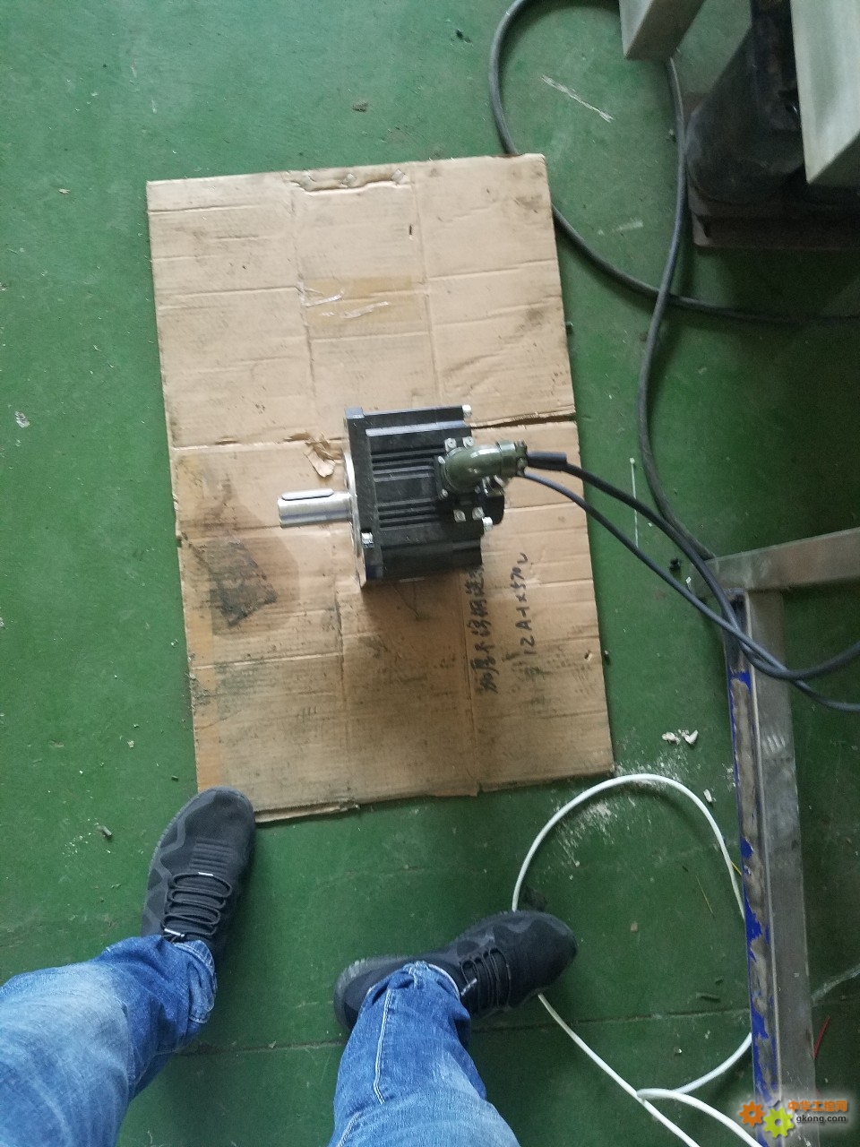

一套三菱MR-JE-300A伺服调试,PLC脉冲正常。电机速度提不起来!!!电子齿轮比pa06, pa07从131072比1000到1比20无数个,断电重启电机转速不变化;把PLC程序脉冲频率改变从300至200000速度有变化,但转速也只有10/min以下的转速。请大师们指点问题在哪?谢谢

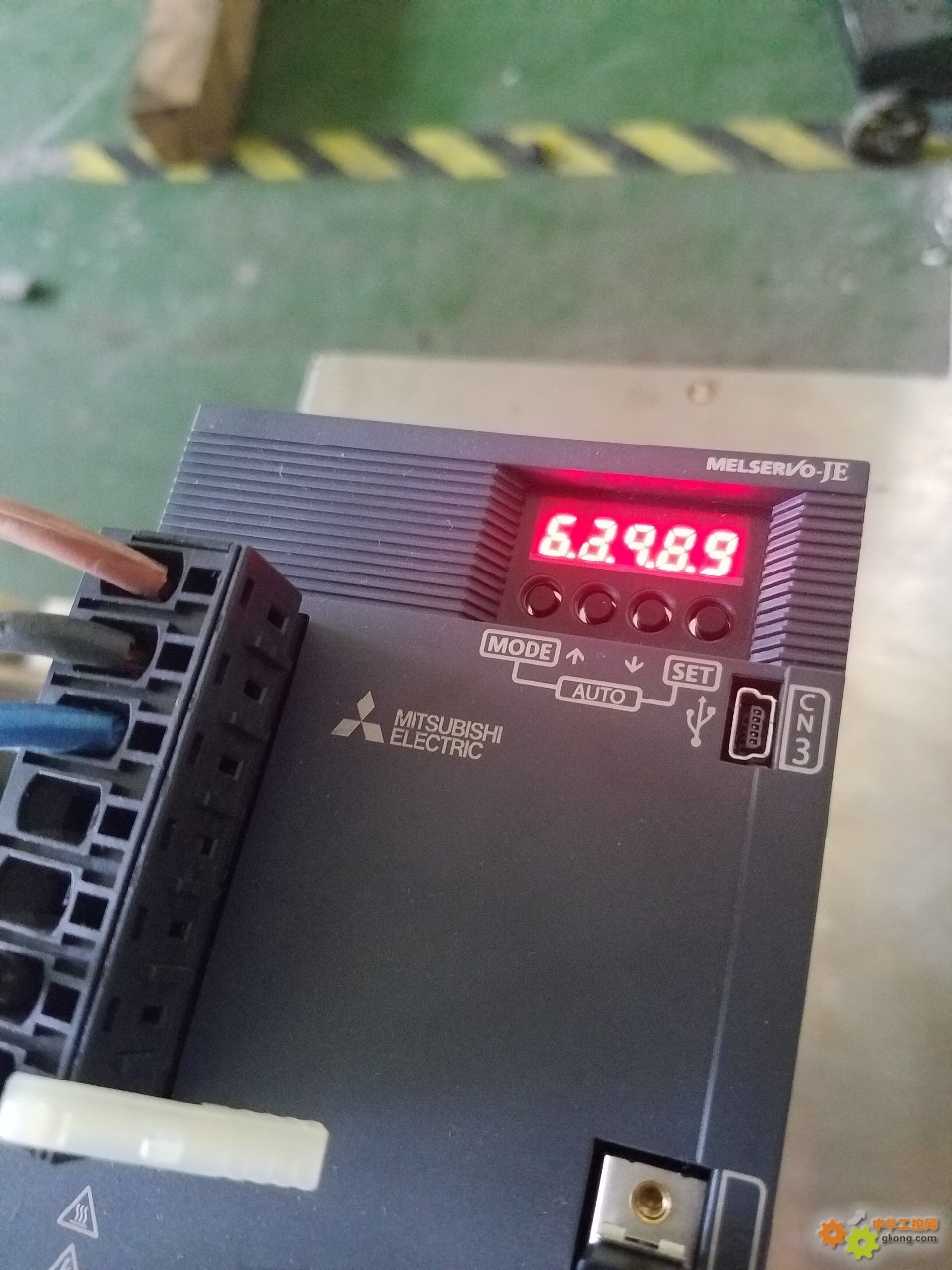

你是怎样设置电子齿轮比的,是通过面板上按钮操作还是软件操作
如果是按钮操作注意,要注意面板显示的位数,最高位可能你没看到。

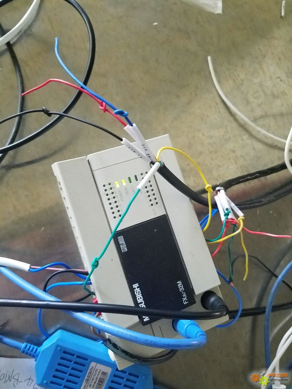

另外PLC是晶体管的吗?

估计第5位没有设置,应该约分的。

PLC用错了,应该用MT型的

2楼,是通过伺服的面板来设置的。131072 前面一组数是13后面4位数1072
PLC是MT晶闸管没有问题
