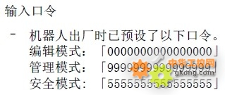

安川DX200安川模式密码,急需,谢谢

是编辑模式与安全模式的密码吗?

DX200没有安川模式密码,需要硬件狗进入安川模式

DX200说明书里面的

一直按五,不动了确认
