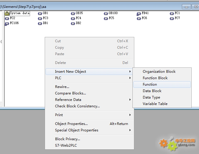

300PLC如何建立自定义的功能块,可以在程序里多次调用的那种

功能块 FC 左键新建
在这里可以创建FC功能块啊

感觉楼主想问的是多重背景数据块,,在创建功能块时把那个多重背景选中,先创建底层被调用的功能块

人家是想新建FB功能块,用于类似控制程序块的调用罢了!
