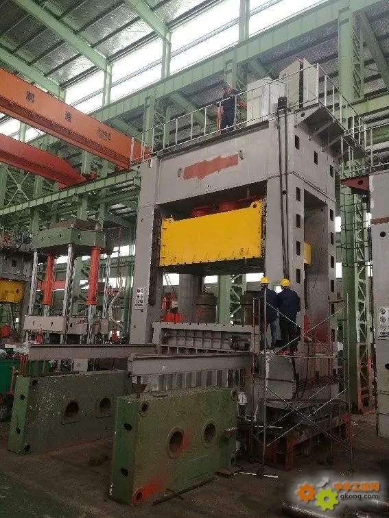

液压机作为金属加工领域的重要设备,一个大型加工厂常常拥有几十甚至上百台液压机。
一、加工对象
   汽车钣金
   白色家电钣金
   模锻件
   深拉伸零件

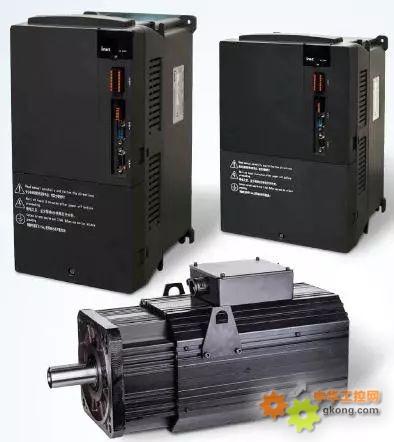

二、主要功能
利用INVT高响应、高性能电液伺服代替通用液压机的三相异步电机。

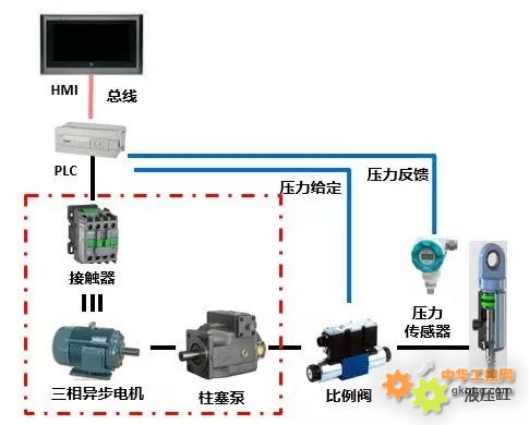

现有的通用液压机电液方案一般是这样的:

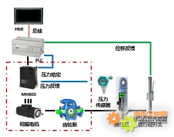

那采用英威腾MH800的电液伺服解决方案是什么样的呢?
英威腾的方案优势
1.替代原有的三相异步电机控制方案,具有节能、降噪、提高效率等特点;
2.采用模糊控制原理,实现优异的压力、流量双闭环伺服,并在快下、工进、保压、回程等工序中平顺转换;
3.驱动器全程监控电机和驱动器的温度变化,实时调整系统过载限幅,保证电机和驱动器的安全和稳定运行,延长系统使用寿命;
4.通过电磁兼容性的整体设计,降低设备噪音;
5.具有超出同类的防跳闸性能和适应恶劣电网、温度、湿度和粉尘能力,极大的提高了产品的可靠性;
6.简便的增益调整及增益切换功能,可以灵活适应不同工艺过程中的各种要求;
7.丰富的通讯接口支持Modbus,CANopen,EtherCAT等总线通讯协议,可通过组网实现模具保护,能耗管理,远程设备监控等功能。

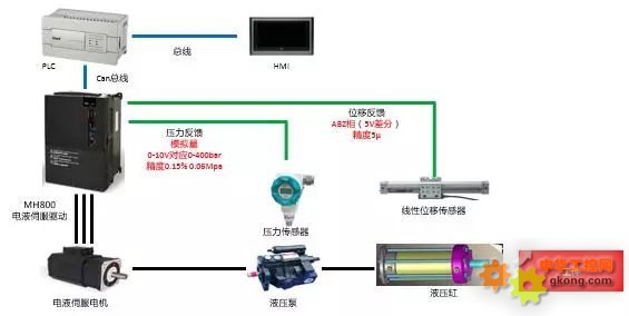

除了以上功能以外,INVT的MH800电液伺服驱动器还可以实现哪些功能?
位置控制功能可以实现液压缸的高精度位置控制,其位置控制精度在空载时可以达到0.02mm的精度。具有高速、高精、节能等特点。
位置环电控方案具体是怎么样的?
优异的位置环性能可以实现电液伺服位置控制功能。

活动梁的上下运动油缸内的油是如何换向的呢,是泵控方案吗【无伺服阀,比例阀】。系统最大流量是多少呢。最大稳定工作压力是多少呢。

回复 #2楼 lllllwh
应该有换向阀的啊
6963
lllllwh
文章数:629
历史总积分:6963
注册时间:2013/9/11
发表于:2018/5/16 15:45:08
以下是引用凤凰息梧桐在2018/5/16 15:33:31的发言:
应该有换向阀的啊
这种系统用换向阀,可能活动梁位置精度会有问题。
