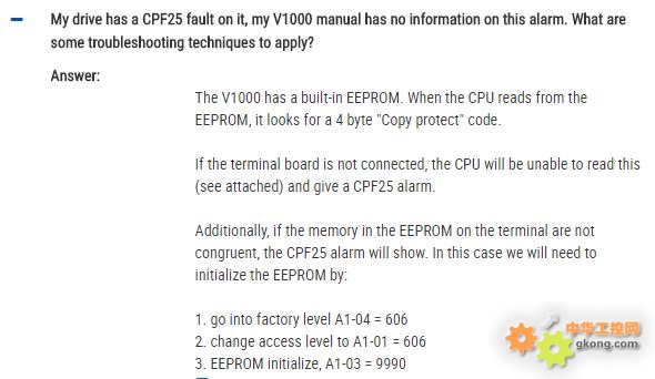

一台安川A1000变频器报警CPF25,是什么意思,说明书上没看到这个故障代码

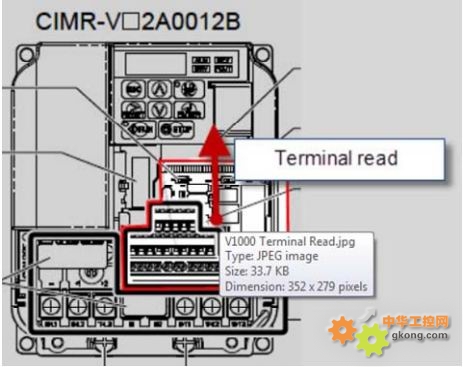

端子电路板未连接,,,,楼主应该是拆开了端子接线板,板上有存储器的所以会报警。
