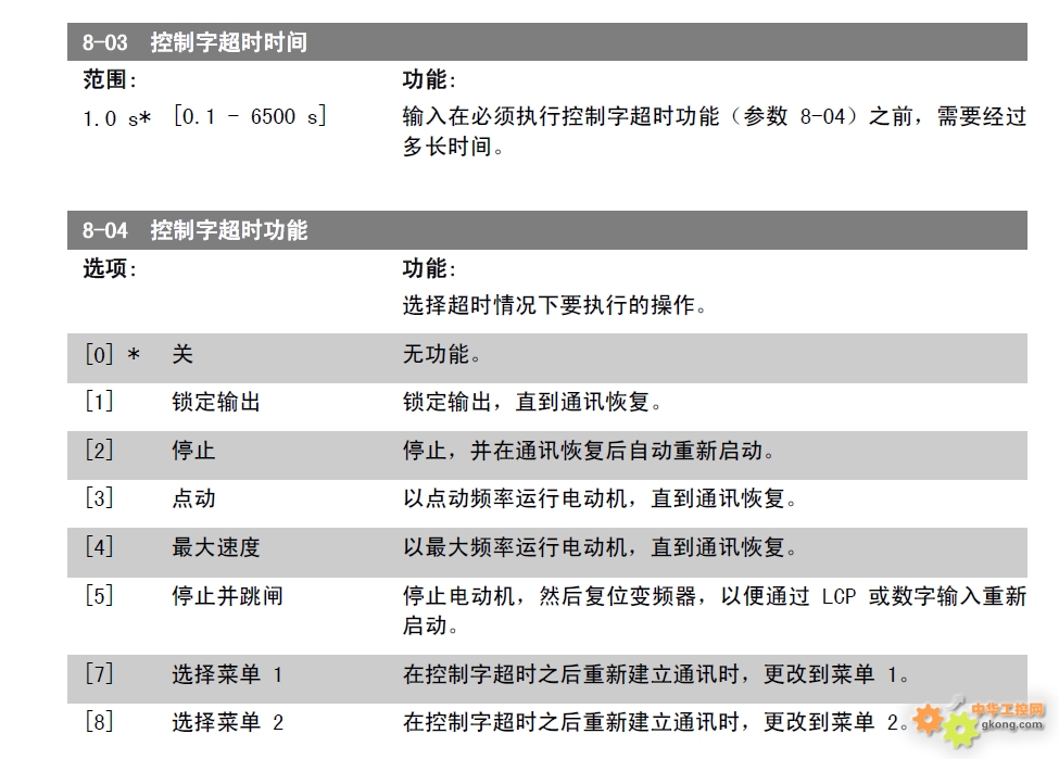

报警w17,控制字超时,说是没有信息传送到变频器,断电复位没有用,有没有大神指导一下该如何处理?
请参考

通讯有问题

这个估计要送修了啊
