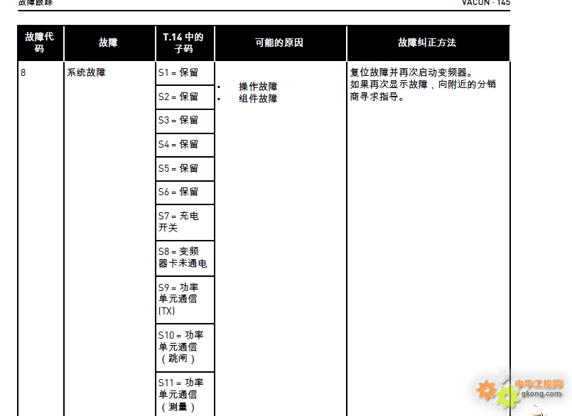

伟肯NXP系列900KW变频器上电面板显示正常,监视参数正常,启动报故障代码8,系统故障。包含的意义太广了,请教各位大神怎么排查故障,有熟悉伟肯的吗?

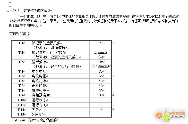

看附件,希望能够帮到你,有的朋友说是驱动板存储芯片坏了,能找到数据,就试试吧。

用VACON变频器软件查看历史故障记录。

vacon nxp机子都是并联使用的,在用户程序里可以可以看到首先是主机还是从机故障。如果启动才报,一般是驱动电源板上的问题,也就是直接驱动igbt的电源板和驱动检测板部分的故障。如果是数据错误,一上电连自检都过不了,或者进不了。同样的硬件,在ab罗克韦尔700h上,则可以在子代码里面定位出来,所以ab变频器的软件应用方面要详细得多。
