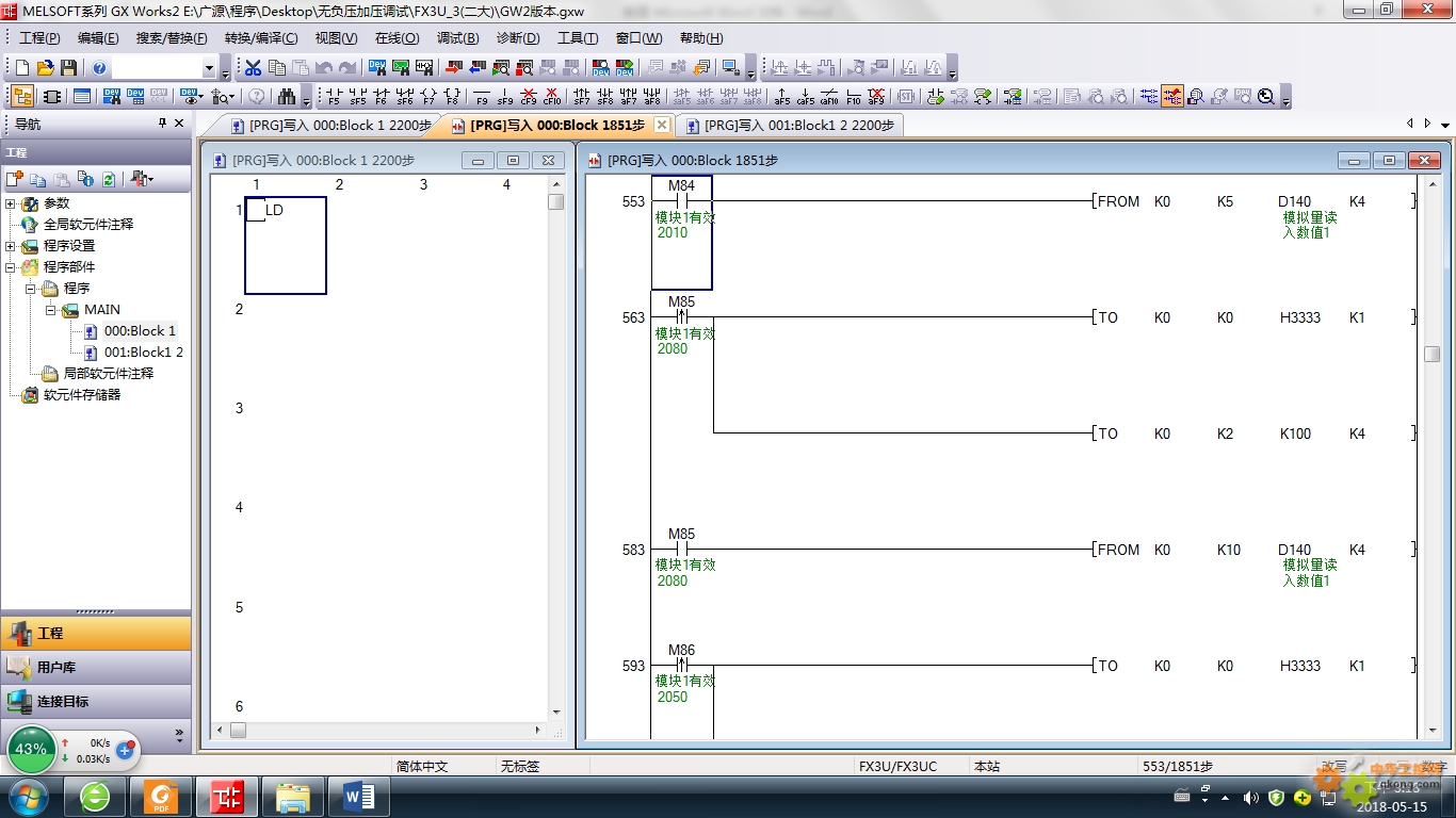

求助图中程序解释,识别码2080代表什么模块(还有识别码2050又代表什么模块),还有TO K0 K0 H3333 K1中是代表4个通道全关闭吗?如果是,那这段程序还有何意义?谢谢

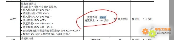

1、K2080代表修改许可。

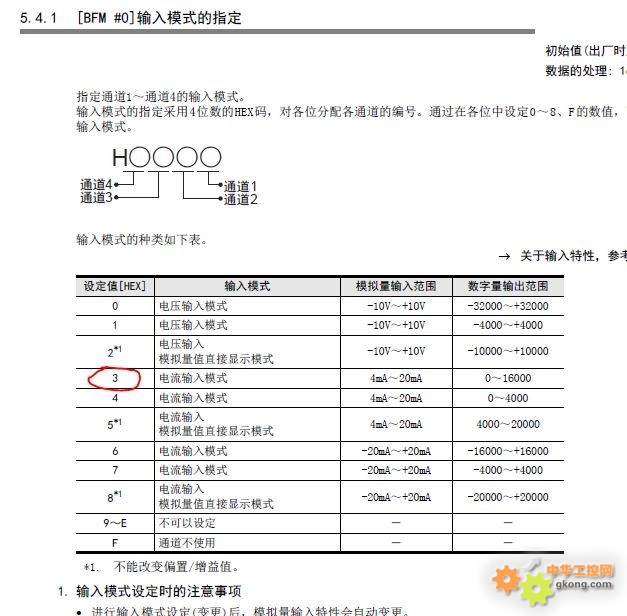

2、TO K0 K0 H3333 K1中是代表4个通道全关闭吗?如果是,那这段程序还有何意义?谢谢
代表4个模拟量输入通道为4~20mA输入。
