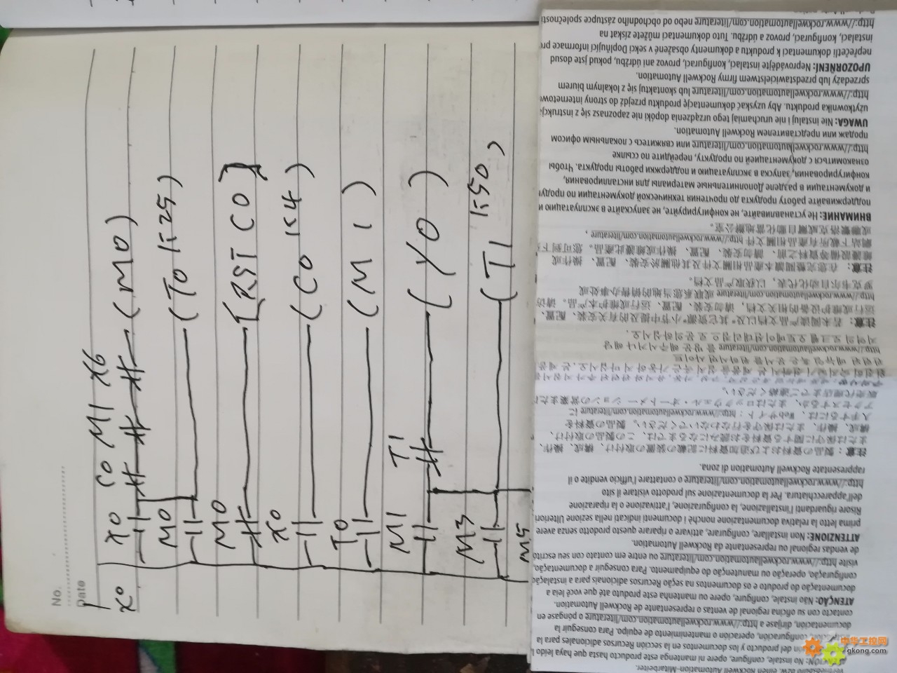

三菱程序,记数器C0到了值,它的常闭不动作。

里面记数器c1到了值它的常闭不动作,请帮帮我

只看到C0;
是说计数器计数值到(没有被复位),而其常闭点没有断开吗?

复位了

确实动了,然后C0又立马被复位了 只动一个扫描周期把
复位之后C0 立面的值不变,和计时器不一样的,

如果是因C0接通,使M0断开而致C0复位,则只是没有观察到C0的接通而已(其常闭点断开,时间短暂)。T0的接通,也可使C0复位。
可观察C0计数值的变化。

c0记数是从1,2,3,0,我的记数值是4,记数是会变化的也看到了复位,就是看不到常闭c0动作,所以程序都不对了

程序只有c0,c1是打错了

先不要复位试试

C0计数器取上沿就能看到动作了。
