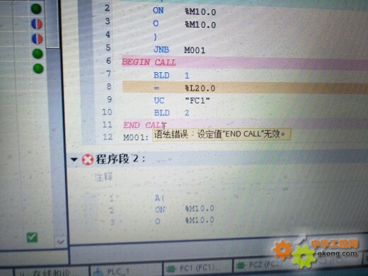

博途v14读取西门子300程序保存后,ob1显示语法错误。fc块也显示出错。是怎么回事

原来是博途编的下载的?

原来不清楚是啥编的,感觉应该不是博途编的

那用step7读取看看

不是博途编辑的,似乎不能直接用博途读取。

直接从STEP7下载的程序转到博图里面是会有问题的,有些块不兼容,有些语法也变了,所以还是按照提示,把有错误的地方修改过来吧

右键点击功能块,更新块调用

为啥不用STEP7读程序呢,STEP7高版本读低版本没任何问题。
