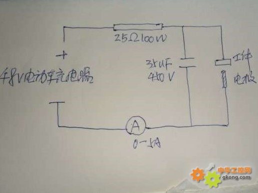

参照网上教程自制了一个电火花

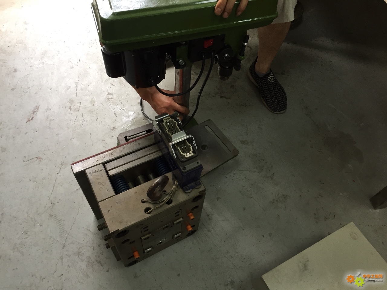

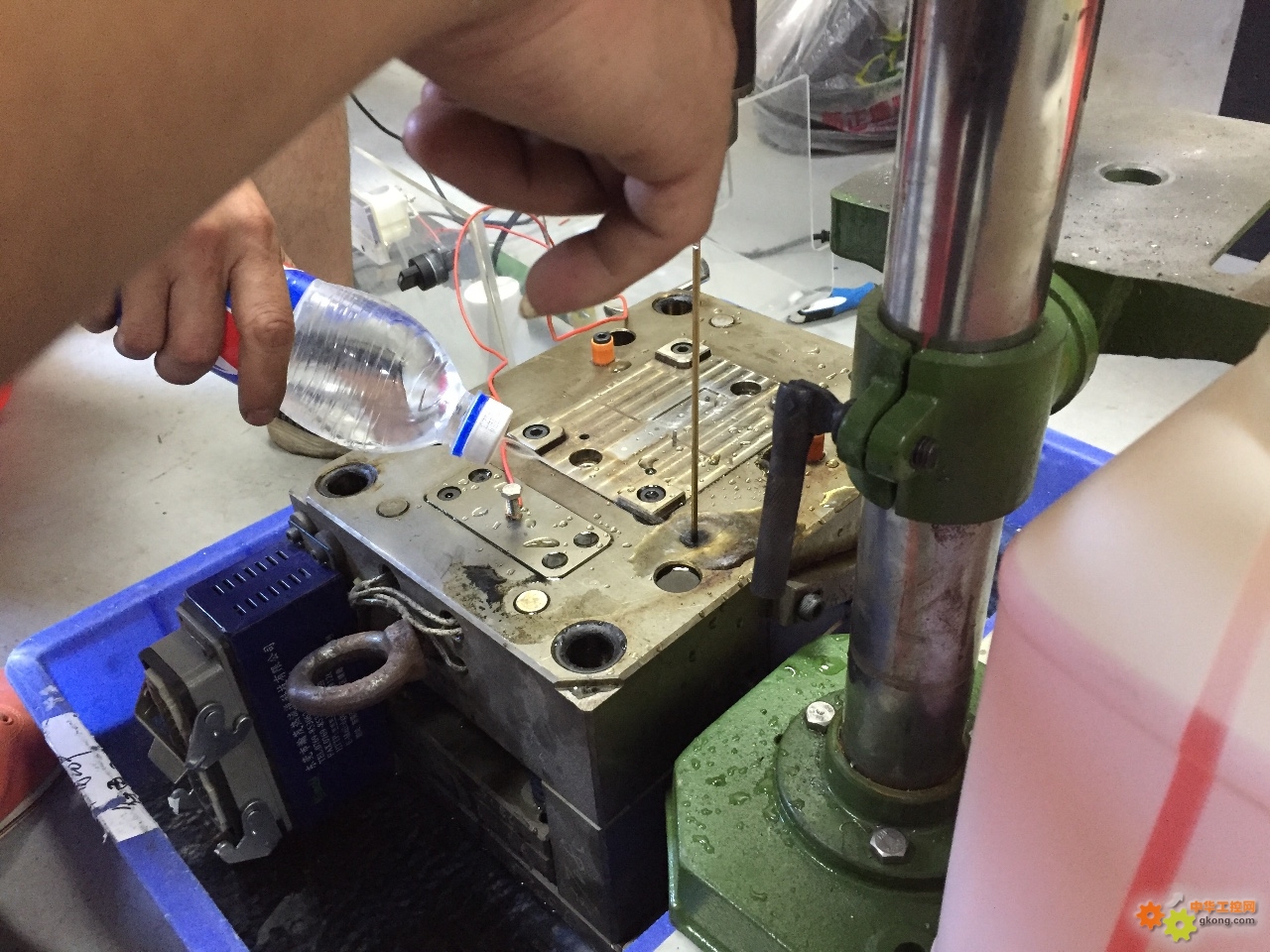

注塑机的模具丝锥断孔里了,没法取出来
有一点点火花四溅的感觉

电源就是用的电动车的充电器,刚好手头有个别人不要的48v充电器,买了电容、电阻就开干

手动进给不好控制,用的是小台钻来进给,产生火花的间隙还是不稳定。最好是自己做一个旋钮螺牙进给,要避免晃动

本来想靠螺纹旋转进给,但仓促之间没法完善,铜棒晃动太大,只好用小台钻夹住铜棒用
