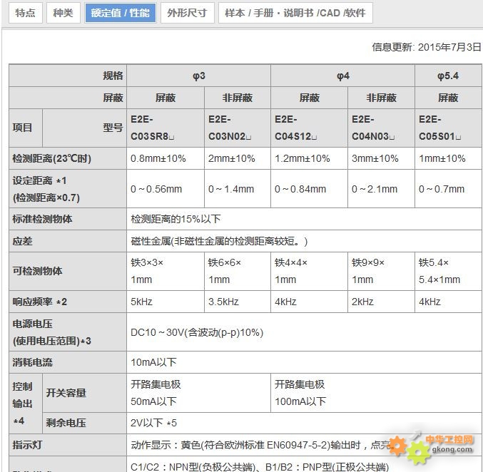

#13楼
以下是引用857362369在2018/5/17 9:10:55的发言:
雅哥哥 ,300r/min的话,是5r/s啊表情
欧姆龙普通接近开关响应频率高大3K-5K,你的才......
