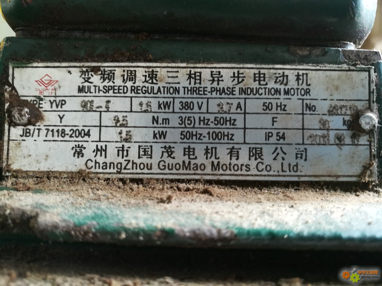

最高频率为50Hz吗?

发表于:2018/5/12 20:42:04

发表于:2018/5/12 20:49:57
最高频率100HZ。

发表于:2018/5/12 20:51:46
铭牌不是标的很清楚了,有50~100HZ,只是这个频率区间属于恒功率输出;

发表于:2018/5/12 22:38:22
最高可以调到100hz。

发表于:2018/5/13 7:24:11
上面标的N.m /5~50HZ,表示在这个频率区间电机是恒转矩输出;

发表于:2018/5/13 21:58:42
电机的铭牌数据仅仅是说电机允许的技术参数,用户实际使用多少,只要在铭牌数据范围以内即可。5-50Hz恒转矩特性,50-100Hz恒功率特性。这是电机允许的技术参数。仅此而已。
实际使用,在这个范围以内,是多少就用多少。

发表于:2018/5/14 9:37:23
有铭牌好啊。有依据,

发表于:2018/5/14 10:06:31
这个不是变频电机吧?

发表于:2018/5/14 14:02:56
明白,多谢!是变频电机来的。以前试过是写变频电机但没有标频率,调到60Hz就发烫。
