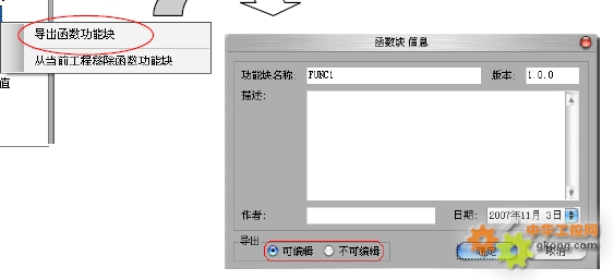

刚学习信捷PLC,一个例子程序的函数功能块导出,功能块名称那里是灰色,不可编辑,“可编辑”“不可编辑”选择框那里也是灰色,和手册的介绍不同(如附图),这个程序没有加密,完全能打开的。

默认是可编辑,点击确定存放位置就可以了。

是的,找到咋回事了,是导出的时候选择不可编辑,然后又导入的。
