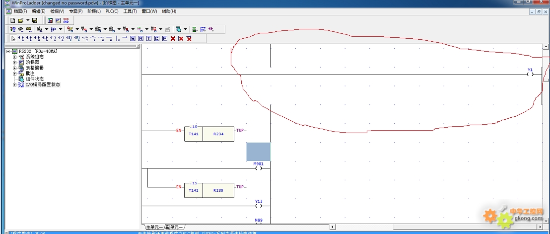

各位大师,求教,小弟在永宏程序编辑后,右侧线断了合不上,如图中红色线圈出部分,Y1不知怎么自动挪到最右侧了,该怎么还原?

在Y1处点鼠标右键,网络行列编辑,缩为11行就可以了。或者按SHIFT+F4

谢谢!!
