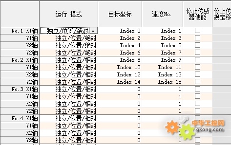

请问下这图基恩士伺服参数设置怎么看

图一的目标坐标速度参数根据手册的寄存器是写在了图二的,给大家看。
图一的运行模式默认好象是独立位置相对。
程序有三个定位模块,工程师三个定位模块第一块框里(这个怎么说单元编号1吗?)运行模式都是独立位置绝对,第二块框,运行模式都是独立位置相对,这样写有什么意义吗?求指教
