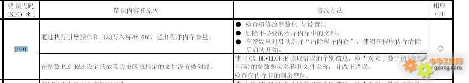

程序下载到三菱Q系列PLC后,会出现报错,2401错误,请问这个怎么消除啊?求教

谢谢,我已经知道怎么解决了
