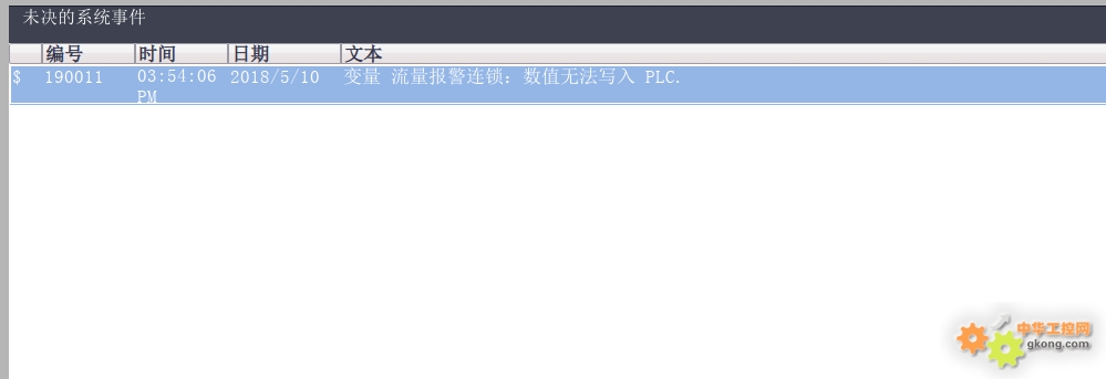

这两天用博图做个项目发现些小问题,不知道大伙有没有遇到过类似的问题
博图V14SP1
CPU313C-2PTP  KTP1200的屏
单独对PLC仿真没问题。但对PLC和屏仿真时就会出点小问题。
如果先打开PLC仿真,在打开屏仿真,屏连接不上仿真PLC
可是如果首次先打开屏仿真,再开PLC仿真,软件软件又连不上仿真PLC。
不过咱找到办法了,先打开PLC仿真,下载程序,然后打开屏的仿真,然后关闭PLC仿真,在重新打开PLC仿真,重新下载程序。这样就正常了。
总觉得有点别扭,大伙有人遇到过这个问题吗
