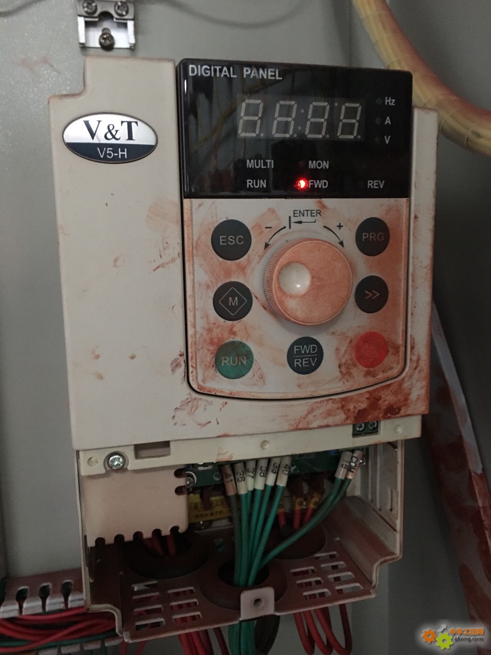

一台V5-H变频器参数被设置密码,现在要重新设置参数,求怎么清除密码,或通用密码,打厂家电话没人接,急

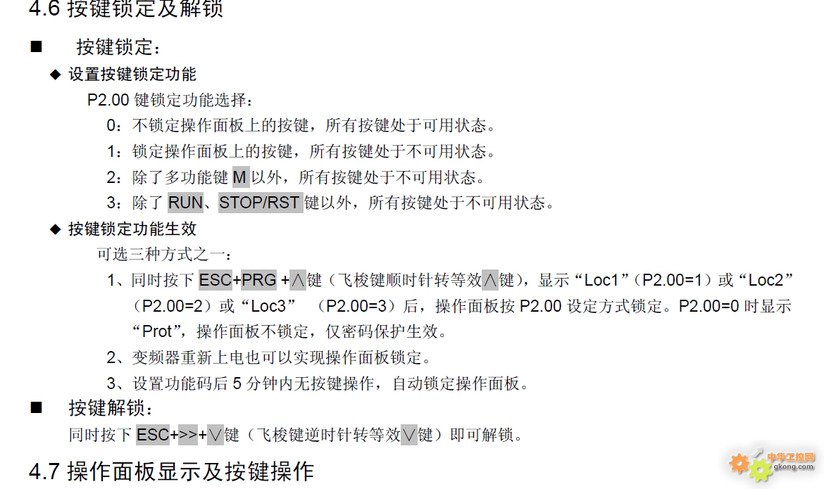

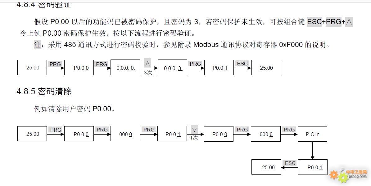

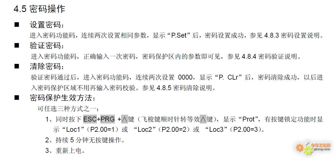

参照图片试试

不知按5楼的方法试了没有?
