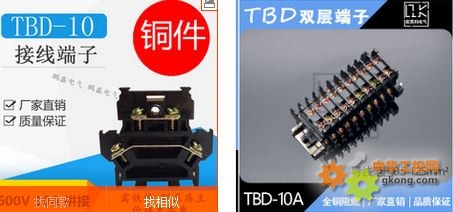

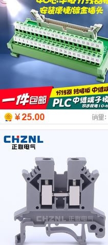

10个接近开关接线问题,3线制因为接近开关都要用24V电源正负用端子排要用30对端子,我现在是用胶带把电源线裹在一起,还有什么好方法吗

10个开关,每个3根线,就是30根线要连接。如果开关位置集中,建议只做一个接线盒,集中中转接线。

ut1-4的线鼻子,5个线压一个。两个线鼻子背靠背接到开关电源上。

做五个短接片,不就替代原先五个

发表于:2018/5/10 11:58:02
估计你选用了万恶的欧式端子!!见图
你选用那种人类使用的TBD端子台,见图:

尽量引到端子排,通过短接足够数量接线端子(电源、地),分别引出。。。

想以后检修方便就使用端子接线排;

端子排加短路子就能解决。如果想动手玩的话就自己画电路板焊端子,能够分组做标记,线也不乱。

端子排加短接片或者看看万可的端子 很方便
