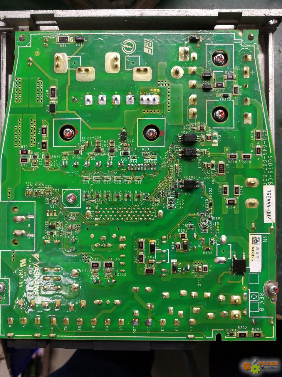

安川7系驱动,电子市场师傅转过来的机器,通电显示一横跳动,看此现象微笑一下,最多3分钟解决问题,前维修者也知道大概是电源有短路,电源部分几乎全部元件都动过,可惜忽略了负载短路的可能性。

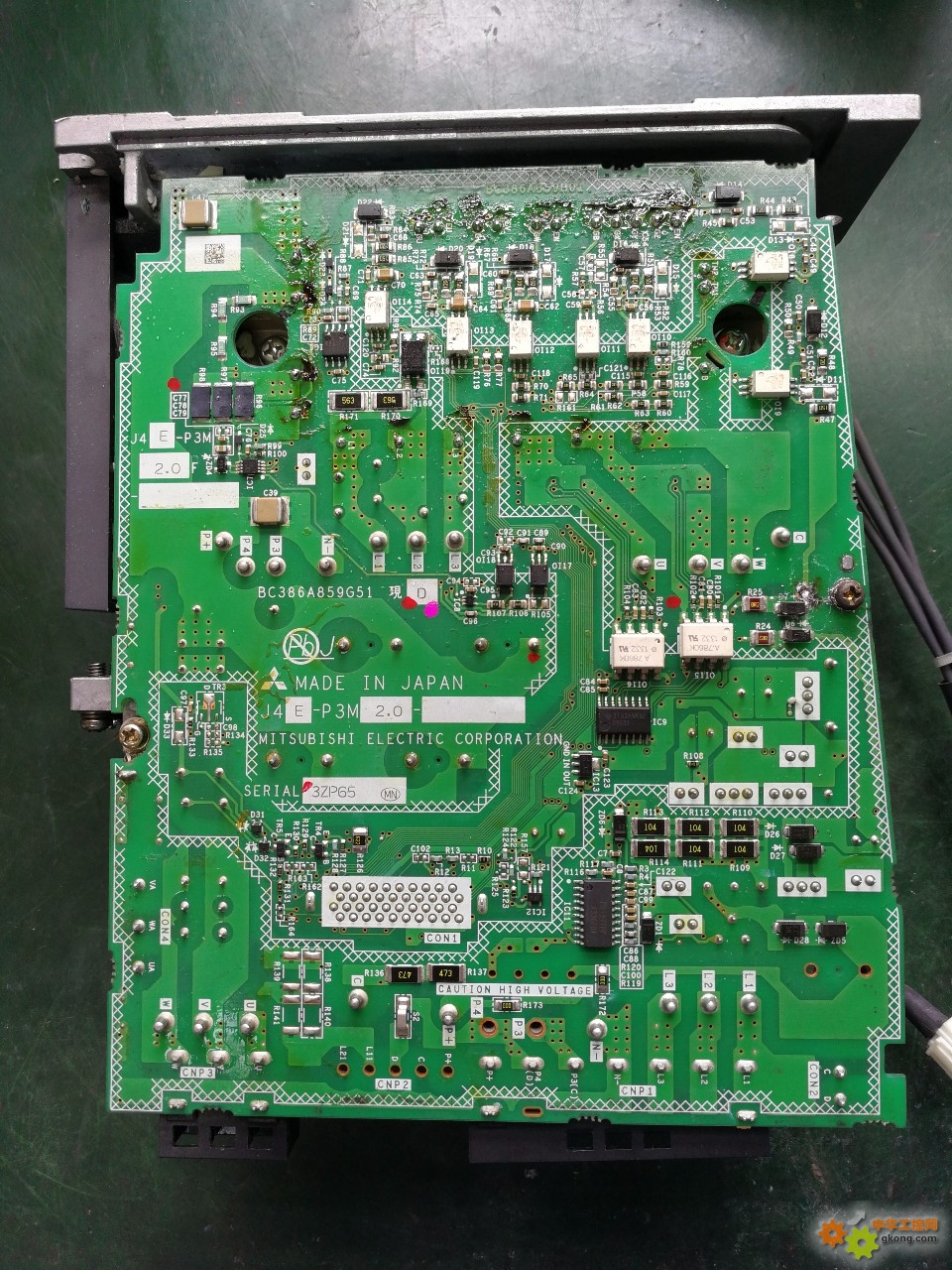

三菱JE驱动,两个维修者修过的机器,故障为10欠压,查看母线电压为0,检查为检测芯片无供电,一条飞线解决问题。

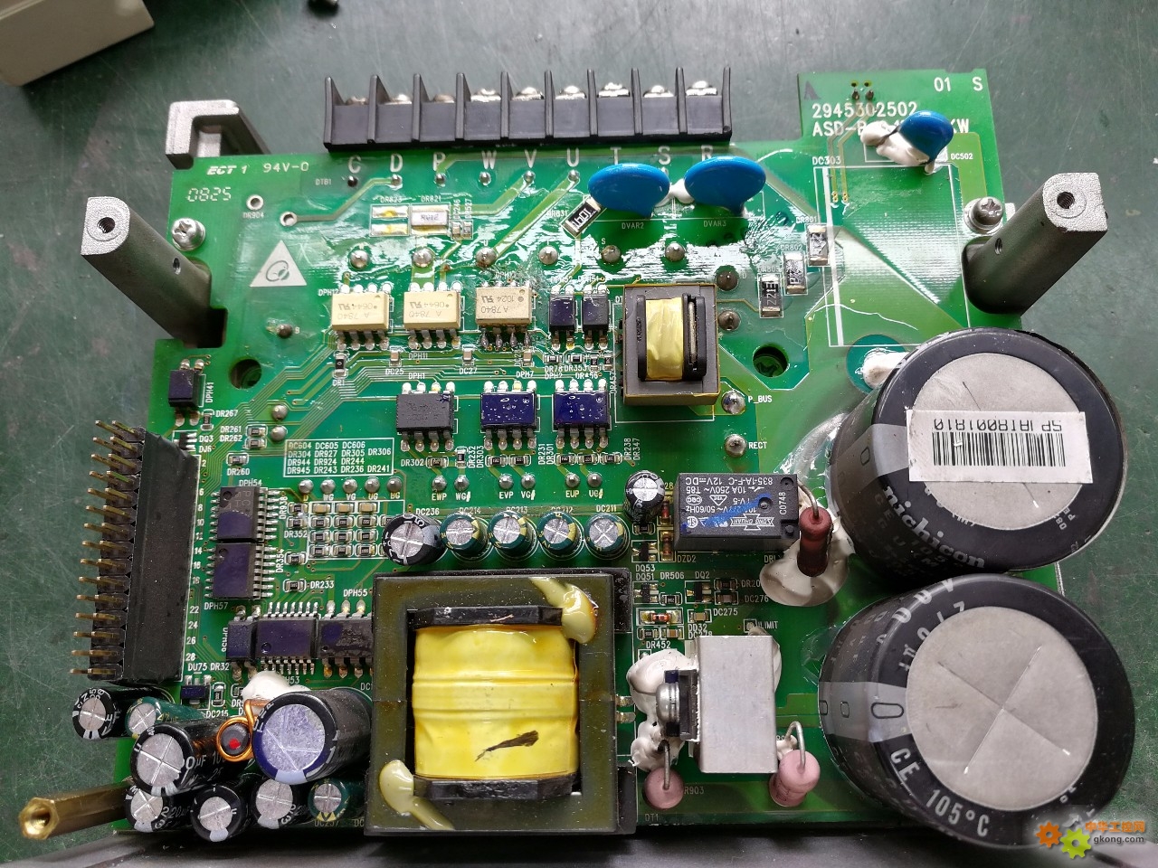

台达B驱动,电机无法转动,全部电容都换掉了没解决,可惜找错了方向,台达用尼吉康电容的,很少坏电容。

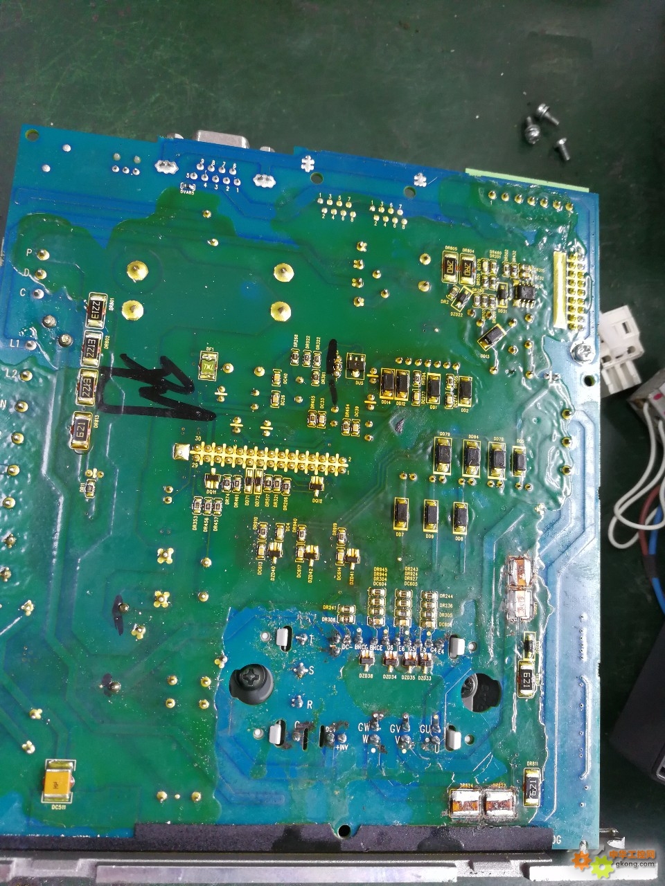

松下A4机器,换掉底板芯片,排线插座,完美修复。

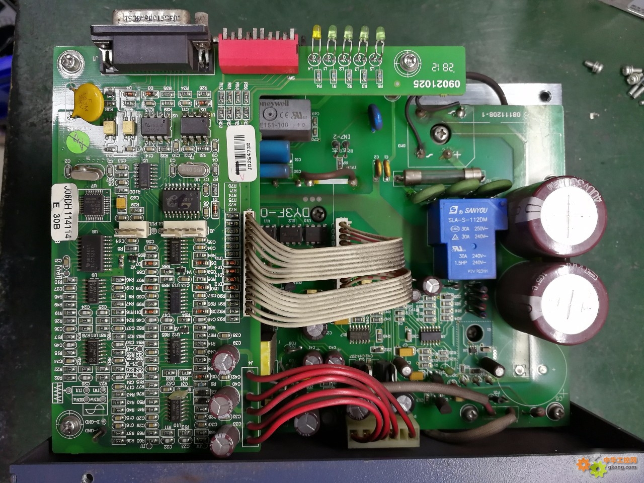

广数混合步进电机驱动器,广数早些年做的机器都比较笨重粗大,但是广数还是很用心的,元件选用不错,连螺丝都是用不锈钢的,希望广数越做越好,脚踏实地,埋头做事,总会有明天的。

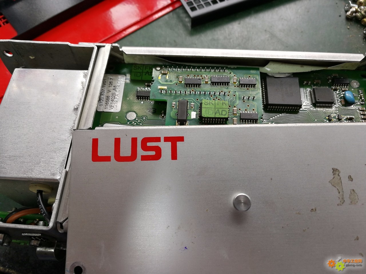

不要看到欧货就怕,这货一年坏两次,一招将它降服,修不好也没什么的,费它武功,大不了丢垃圾桶里。
