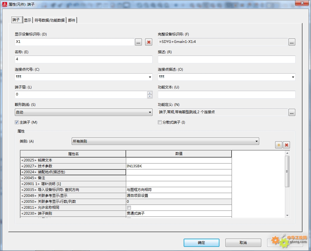

下面怎么样把端子图表显示出来,软件是EPLAN

有那位大师知道,论坛急需

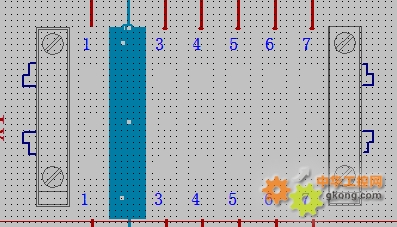

倒数第二张图上,沿着端子的虚线画个轮廓线,用实线画,默认的虚线轮廓是不显示的,你得重新描一遍。

发表于:2018/5/9 16:59:55
121111115
在
2018/5/9 13:35:09
描摹外面有那条线

发表于:2018/5/9 17:23:41
你给你的工程换个背景试试
我的是显示的,我是白色背景,不过我记得这玩意打出来就是一片黑块,所以我都自己拿方框画端子
