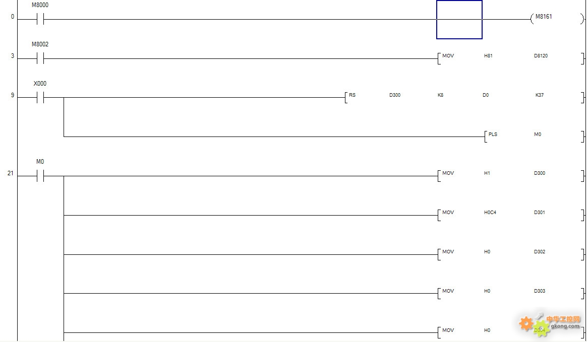

新手求助一个PLC串口通讯问题,我用的是FX1N-60MT,如上图的梯形图,但结果输入X0后无串口输出,而我用串口助手发送一些数据给它,它则返回95H,也想知道为什么?

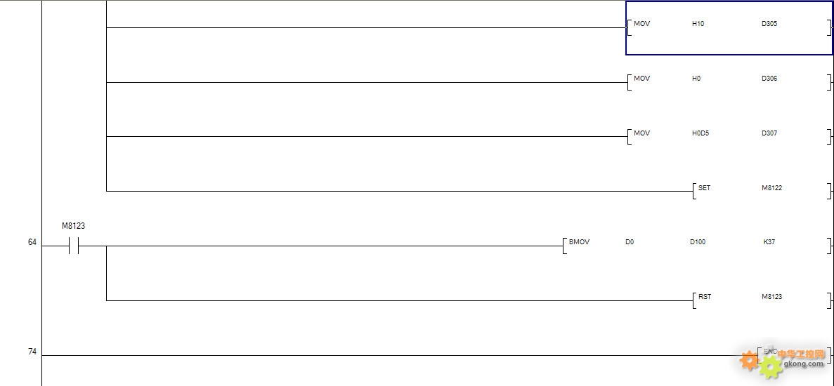

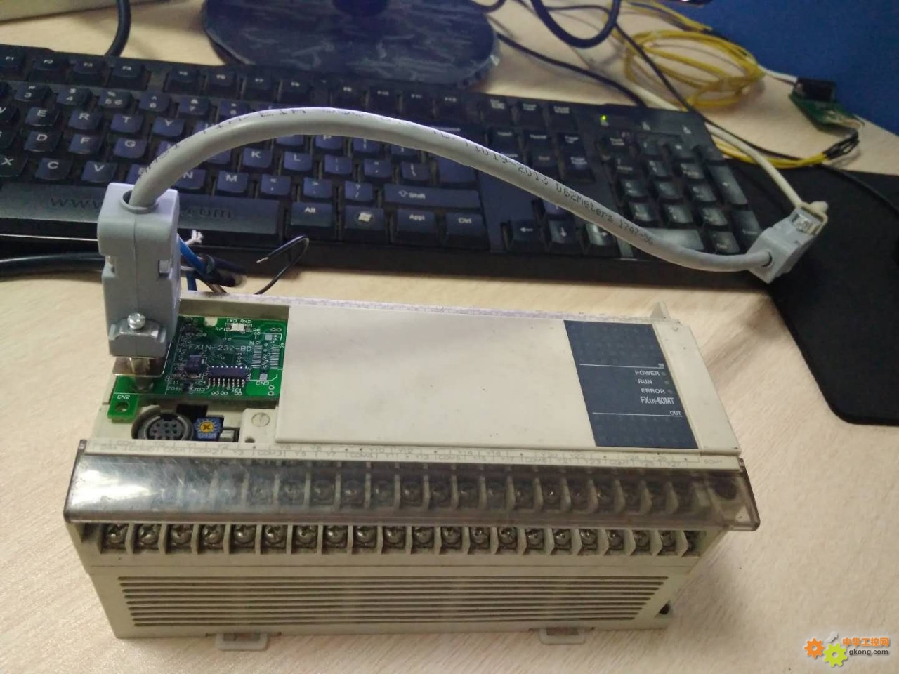

232BD,首先确定一下你的接线情况!
232BD和串口线是如何接线的?
请贴出来!

发送区数据既然是固定的,可以用M8000!
然后可以用X0的上升沿去SET M8122
