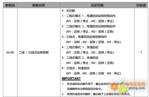

台达接m0,m1,m2三端子,七段速用什么代表方向?

呵呵;方向是FWD REV端子;
看手册是个好习惯

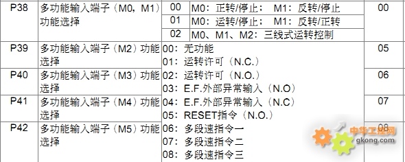

不知道你用的哪个型号,如果是M系列的,则如下:
其实这种问题不用来问,自己查下说明书手册就行了。

两段速度好弄,但是我想有四段速度呢?m2m1m0分别为001,010,011,100表示4段速度,然后用两个端子表示正转和反转,不知道我理解错沒有。

以前只弄过进和退两个速度,现在有一个工进和工退,快进和快退。说明书我有,就是看得不大明白。还有我没有像你们说的那么菜吧???
