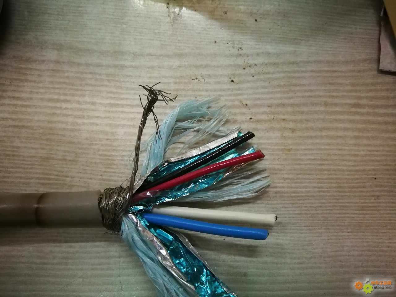

这是很多年前遇到的通讯线,近日有朋遇到使用,按提供的产品型号,正好有其样品,拍下它的照片。
红黑是电源线,有铝箔屏蔽,白黑是数据线,也有铝箔屏蔽,在他们外边还有金属屏蔽。
使用在C200H-DRM

双层屏蔽线,市场上不知道,TB一定有。

首先得知道是啥电缆,AB设备上用的多些,Devicenet的电缆,淘宝大堆。。。

C200H-DRM就是一个D-Net总线模块,自然就是D-Net总线

这个线比较少见
但在进口的设备中见过几次这样的线

我们这边叫它双层屏蔽线
这个好买!

其实就是有金属网的屏蔽线,不难找的,技术含量又不是很高,就是4芯屏蔽线而已。

上海卡迪夫电缆有这种的。我去年采购过200米

如果你的数量大,直接让电缆厂给你生产都可以的

市场上不一定,要找对地方。但淘宝一定有。
