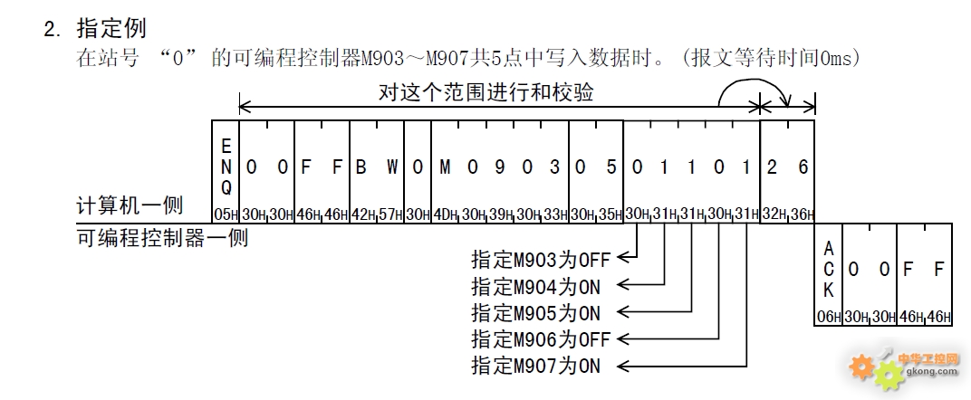

有没有人知道计算机写入PLC的格式,图中是手册上一次写入5个 “M”的格式,要是改成 只写入 M7013 置ON ,对应的16进置应该是多少?

单独一个位元件可以用BW命令。

上表中M0903之前的不变,M0903对应的为:
4D,37,30,31,33(M7013)
M0903之后改成:
30,31(写1位)
再之后:
31(M7013_ON)
最后(SUM):
36 34

M7013置位发送如下命令:
05 30 30 46 46 42 57 30 4D 37 30 31 33 30 31 31 35 46 0D 0A
M7013复位发送如下命令:
05 30 30 46 46 42 57 30 4D 37 30 31 33 30 31 30 35 45 0D 0A

发表于:2018/5/8 21:44:51
以上的校验码,我计算错误,应该是35 46

回复 #3楼 guanyumou
最后两位 0D 0A 代表什么意思?我还没理解

发表于:2018/5/9 9:25:16
15088618316
在
2018/5/9 9:08:39
M7013置位发送如下命令:
M7013复位发送如下命令:
0D 0A是回车、换行的ASCII码
