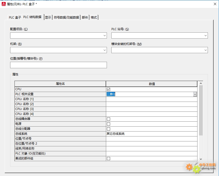

就像X0-X1FF?????

选中要编号的宏,项目数据-PLC-编址

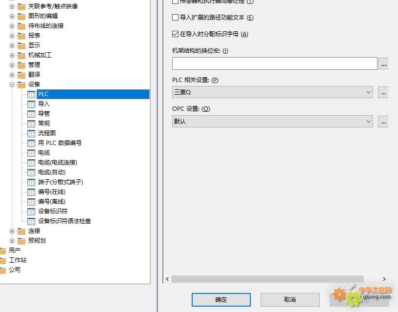

先把CPU类型设置好了

2.16的没找到哇⊙?⊙!
