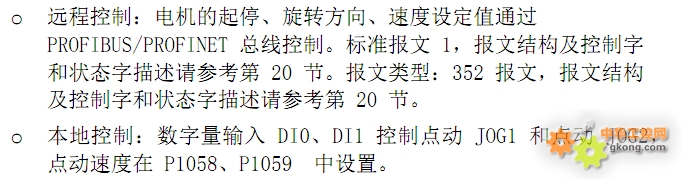

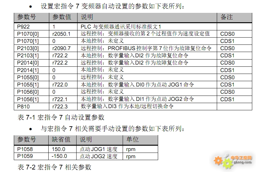

西门子G120 变频器在宏7的基础上实现通讯控制启停调速和端子启停,端子多段速切换。切换到端子控制时,端子调速值不起作用

本地控制启停和多段速,还需自己设置端子定义和频率源
