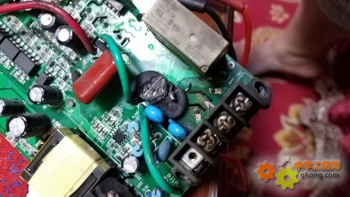

台达变频输入端的几个压敏电阻炸飞了,这几个压敏电阻的作用,谁有图纸啊

几个电阻的作用是什么?什么原因造成的?

防止高电压输入,造成变频器内部烧坏,很简单不用图纸就行,三个压敏,三相,每两相接一个,

220V等级的接入AC380V了?

起过压保护作用的,防止过高电压串入变频器造成大的损坏,牺牲它而保护后级元件。如果检查后级电路没有损坏的话,把这三个压敏电阻更换了就行了。

电压高了

压敏电阻前端应该有保险才对,否则保护效果不好说

压敏电阻是起过压保护作用的,它的损坏证明当时输入电压过高。

建议楼主还是找到同样规格的来更换,不要图一时之便去掉这些元件,有了他们才会可靠的保护住后面的电路,避免更大的损失,同时还要把碳化这些地方都要清理干净,元件该套的套管都要装上
