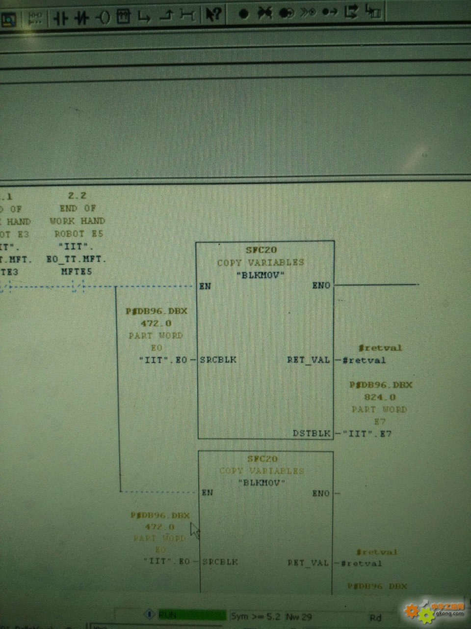

如问题所说,起始地址,目的地址都是指针,怎么知道复制的长度,

WORD后面的就是单元数

您是指db96.dbx吗,只传送一个位吗

问题已经解决了,e0是数据块里的一个结构,所以复制的是整个结构体的长度,但是还有个问题没搞懂,blkmov是复制还是剪切,blkmov后,源数据还存在吗?

存在啊,你可以自己试试嘛。说明里很清楚的了。
