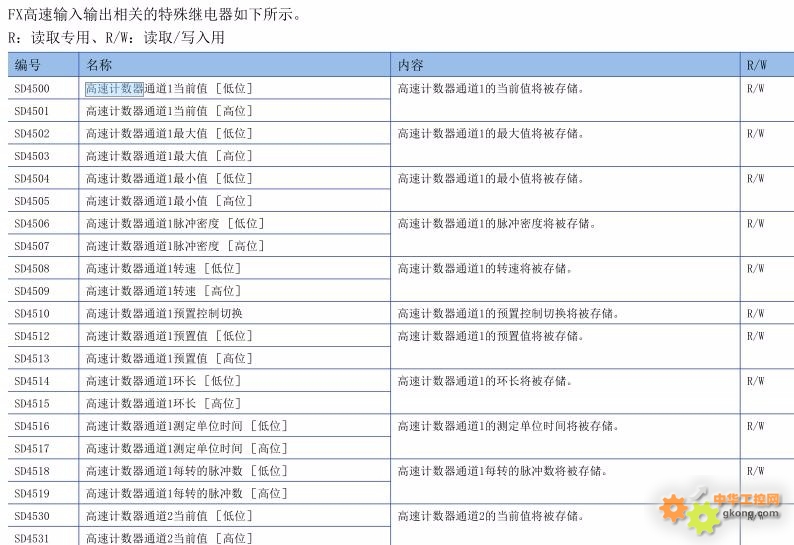

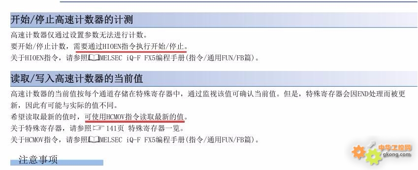

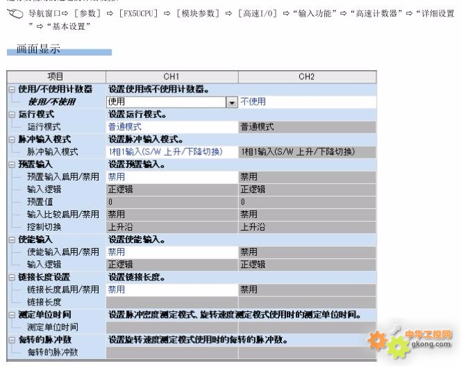

FX5U使用高速计数器,首先要在编程软件中设置高速计数器参数
然后通过指令启动对应的高数计数器开始或停止
高速计数器的数值存储在特殊寄存器中,可以通过指令读取到

这个5U高速计数器我在水处理设备用到(我用到了7路,处理器单元FX5U-80MT),高速计数器的开启需要在参数设置而且需要指令开启
