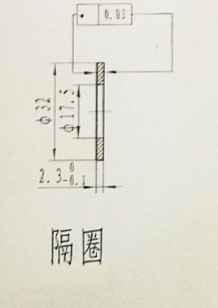

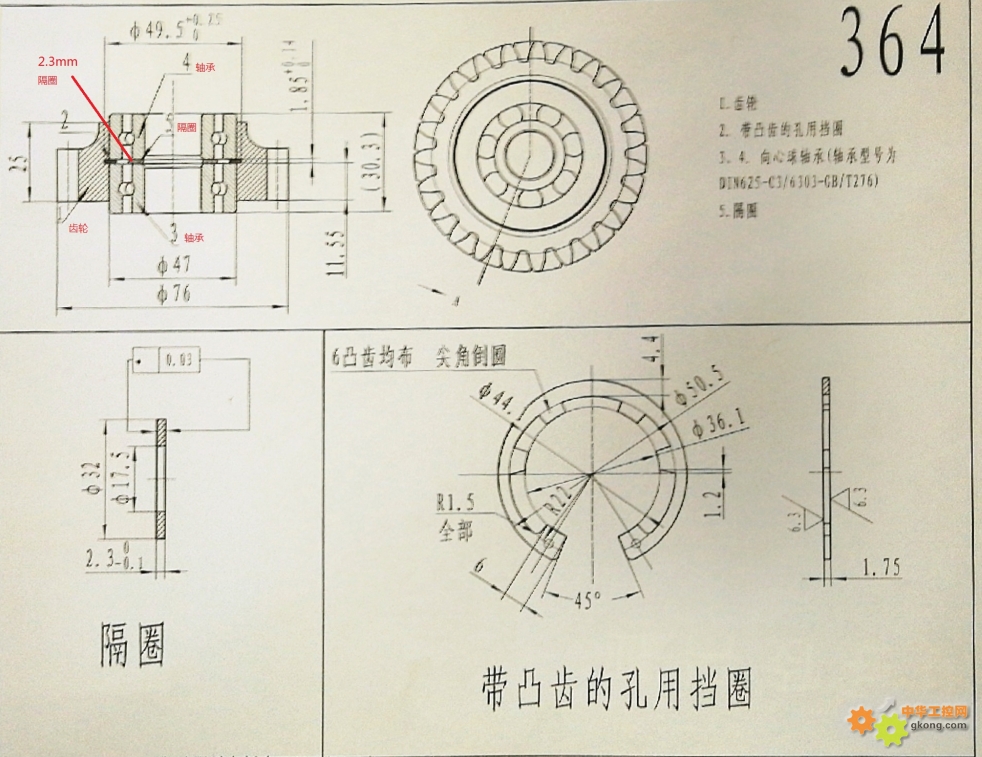

这个齿轮内嵌双轴承,轴承间用到隔圈,在流水线上要检测这个隔圈,防止漏装
如何检测,既实用又经济

可以用超声波传感器 检测内置隔圈

视觉传感器,或者你的隔圈有多厚?是装过轴承后检测还是在装轴承以前检测?有数据好办事。

这麽小的东西,可以吗?推荐个型号

视觉参考过,成本,照明都是问题
激光的也考虑过,成本不亚于视觉
厚度2.3mm
先装一个,在装隔圈,挡圈是先于轴承装的,不用考虑(没有它第一个轴承就可能漏下去了)

电感型接近开关或者光纤开关可以试试,毕竟还是有一定厚度的。

不知道你没这个隔圈的情况下轴承移动的距离多大,可以把工件竖着放,有隔圈的轴承不会移位,没有隔圈的会移下来,到时候用光纤检测间隙有无就可以了。

接近开关恐怕不行,开关起码要安装在10多mm外,普通接近开关要准确检测出2.3mm宽度7mm多点的隔圈怕是很难。
数字光纤倒是可以考虑。

没看明白您说的意思
二边轴承都装好?----即便在高的着也不会采用。
轴承的安装拆除要借助工具的。
即便没有隔圈也不会有你希望的移位

工位上有没有办法安装探针?
类似于触碰型的检测
