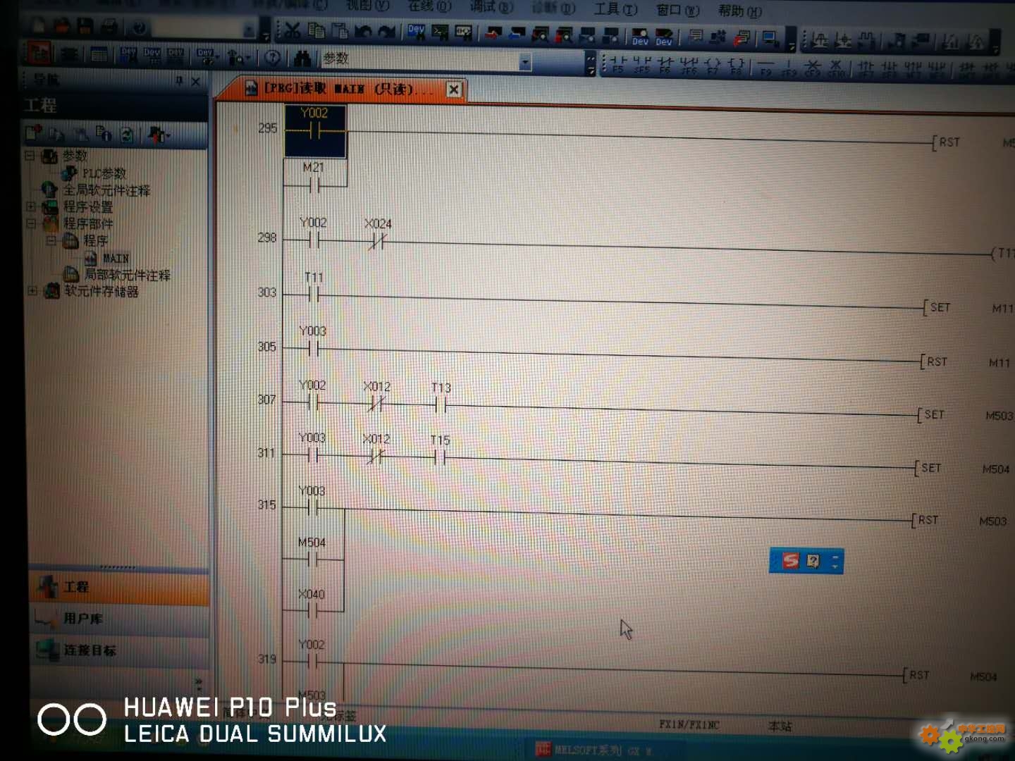

以下是引用lllllwh2018/5/2 11:46:35的发言:
谢谢指点,在新软件下,打开原来1n的程序包后看不到原程序,好像不识别,有相关的文档吗谢了
如果是安装GX Works2,打开软件,第一个菜单,选择打开其它格式工程,然后可以选择之前老的GX Developer编写的程序。
感谢版主和楼上热心朋友,转换已经成功,用的最新三菱软件,谢了。
