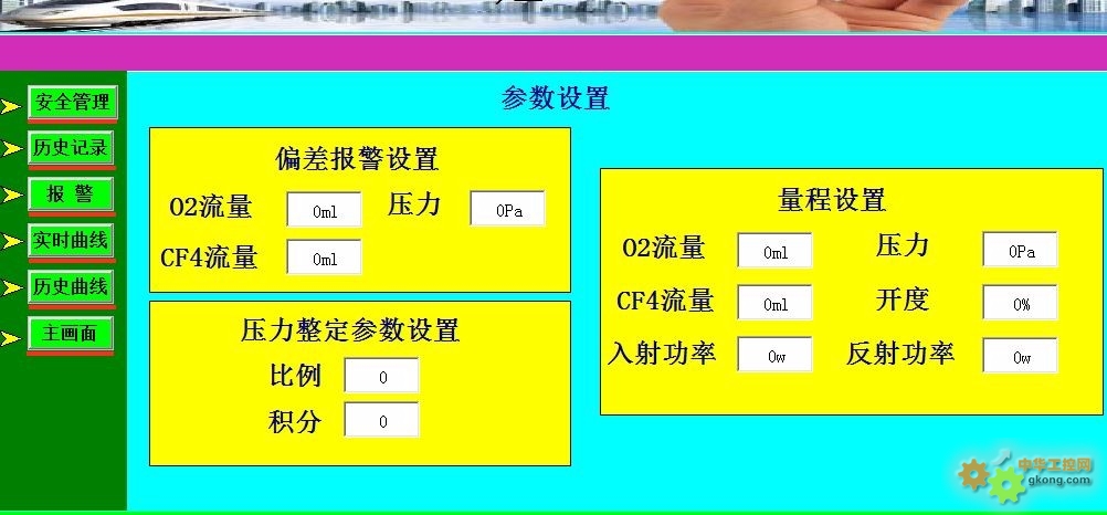

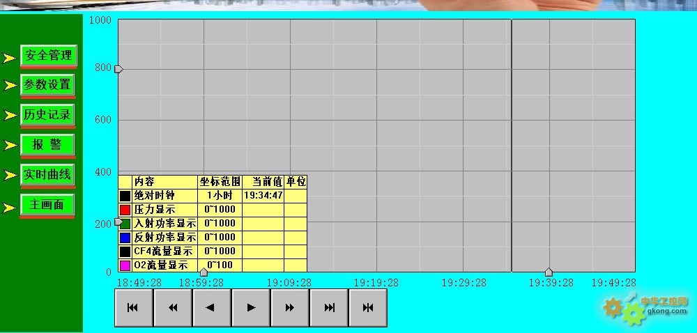

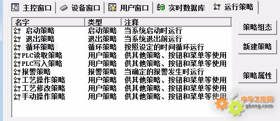

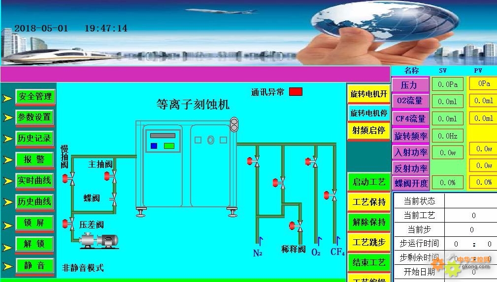

【话题】等离子刻蚀机(20180502)

昆仑通态的屏;

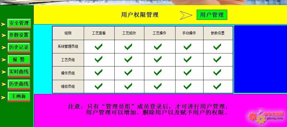

刻出来的效果是怎样的?

昆仑通泰触摸屏用户还是蛮多的。

回复 #2楼 蛇会大学
将图形复制到硅片上

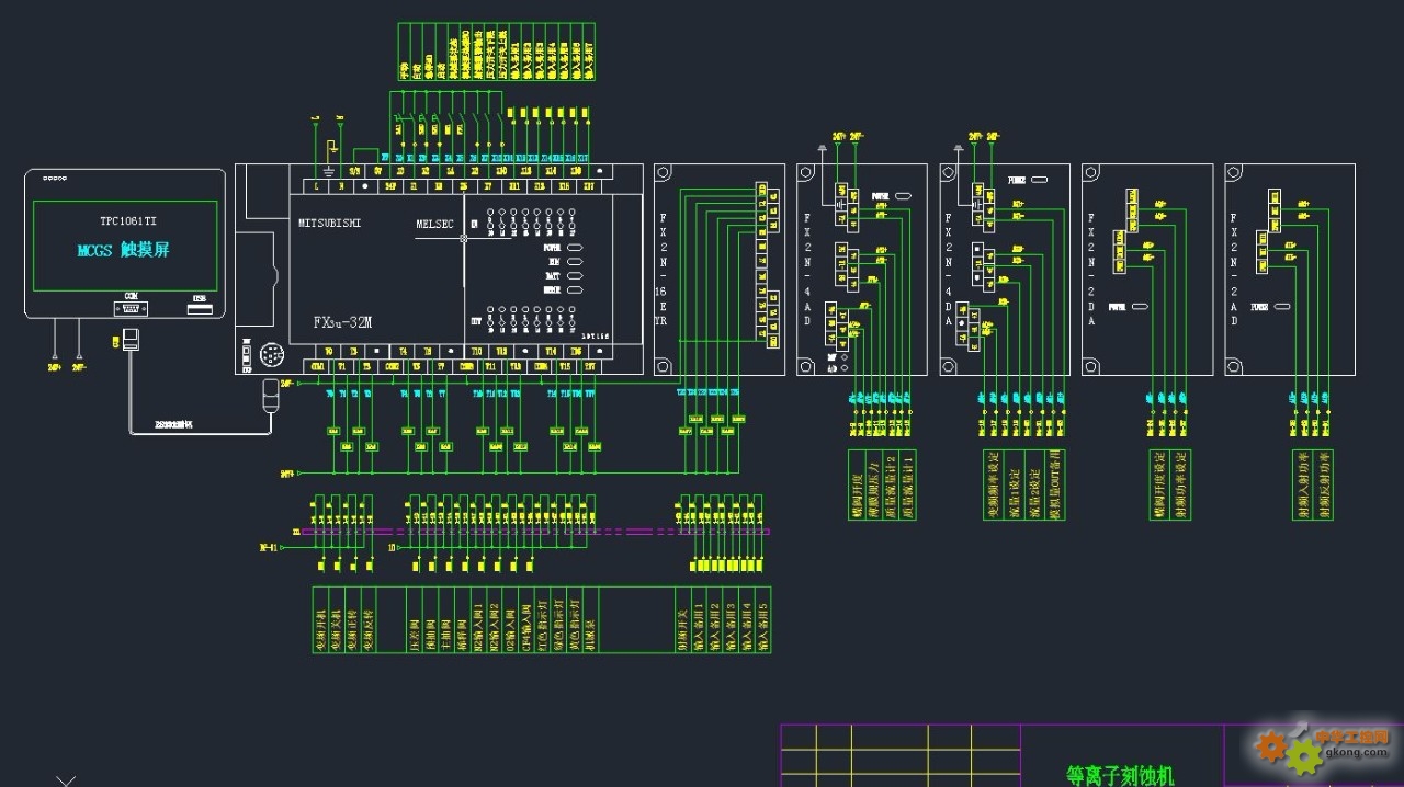

发表于:2018/5/2 10:42:47
三菱plc mcgs屏
