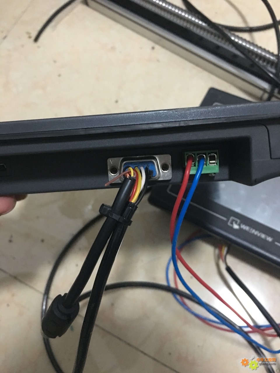

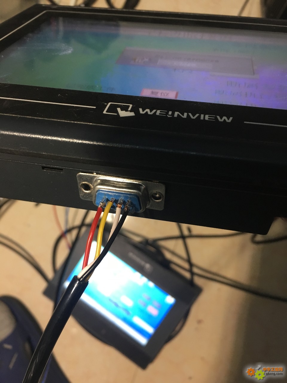

不好意思来了表情  每天都是问问题表情  这几天要用到两台威纶连接一台三菱PLC的问题   了解到威纶有穿透功能   也查阅了些资料  但都是比较含糊的   求助于QQ群也没人回应   只好再次厚脸皮来这里请教
我目前硬件连接是屏1正常用422串口连接三菱   然后用屏1的6/7/8/9引脚做232连接   连接的屏2的6/7/8/9
目前第一台屏正常   第二台连接不上第一台
这是硬件接线   就是四根线一根对一根连得

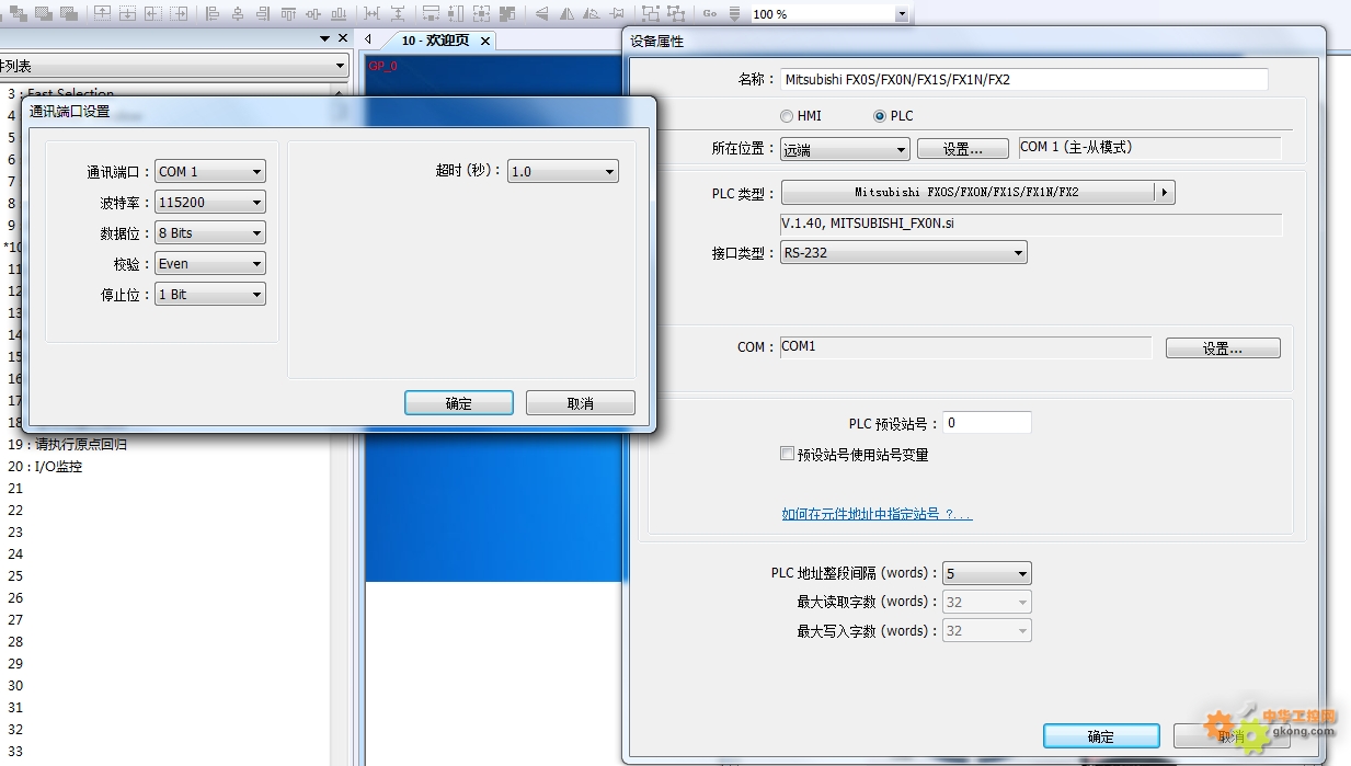

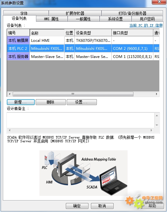

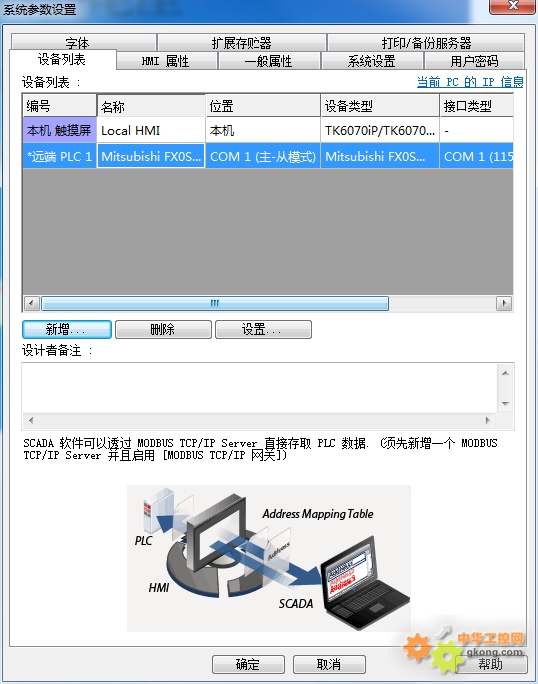

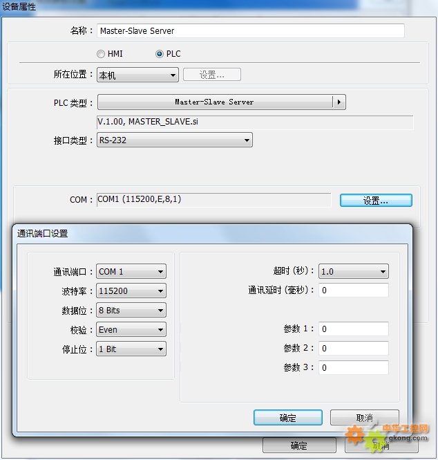

这是穿透参数设置
主站
从站
从站一直提示无法连接PLC    但奇怪的是偶尔还能刷新俩寄存器出来   不过状态一直都是提示无法连接

两个屏幕的站号应该是不能相同的,通讯接线应该是并联吧

一块屏server模式可以作为modbus从站,另一块屏做PLC的modbus主站,PLC做server模式屏的主站,就完了,而且有很多块屏都设置server模式,都可以挂在总线上的。把server模式的屏当做是modbus总线上的从站对待就行了。
