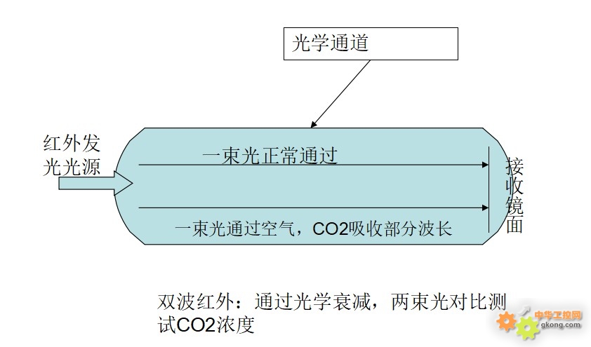

双波红外原理的二氧化碳工作原理是怎么样的?

请看图示
