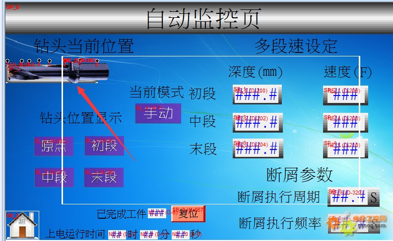

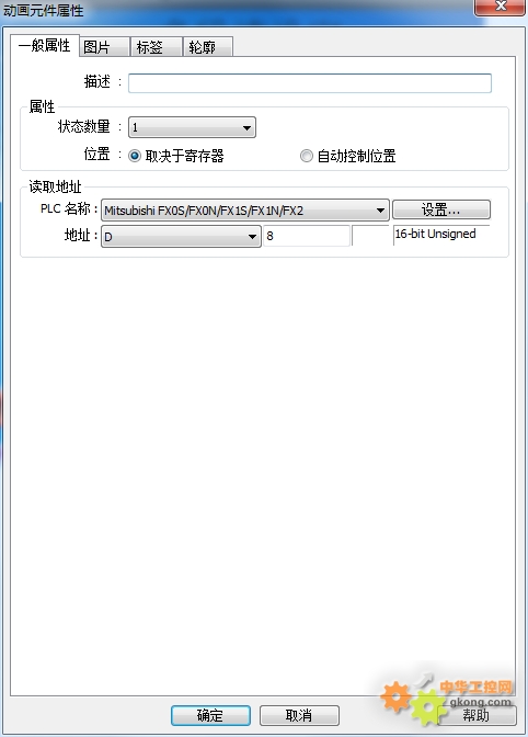

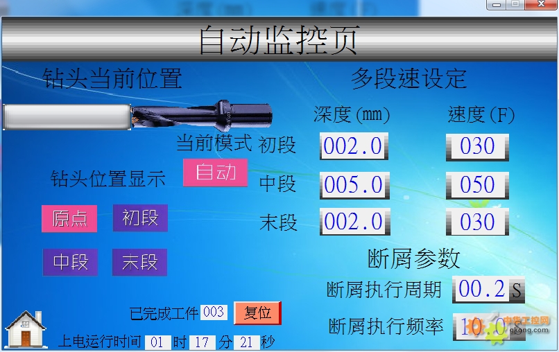

我想做一个动画效果 是钻头在前进 做了8个点 寄存器用的D8 原来没用过动画功能 我想着应该是位置跟随寄存器的D值来变化 D8=1的时候移动到1点 D8=7的时候移动到8点 但实际使用起来根本不会移动 我监视了PLC 寄存器值的确是变化的 应该屏幕还是哪里设置不对 请用过这个功能的帮我指点一下 谢谢

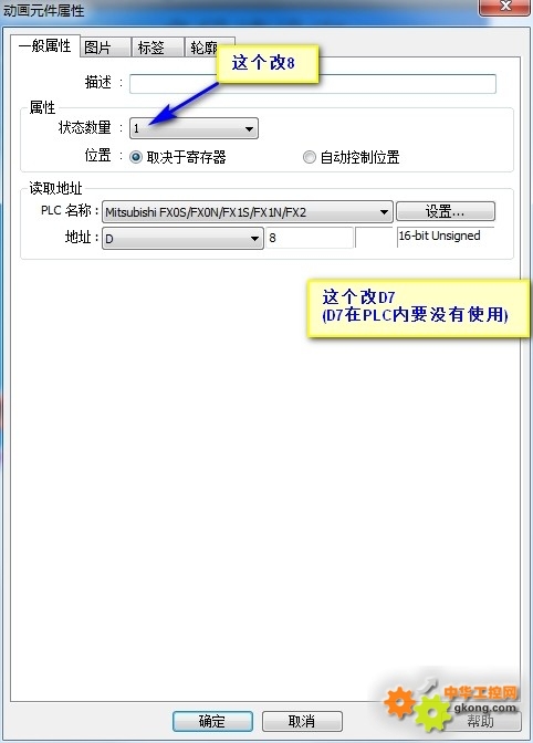

状态数量改一下。或不用动画,改用移动图形,里面有XY轴设置。

回复 #3楼 SZHFEI512
改过 也是不动

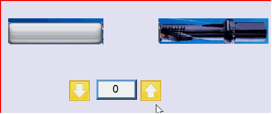

发表于:2018/4/30 19:19:35
q616602675
在
2018/4/30 18:12:56
那我的是哪里出问题了呢大神 寄存器有数值变化 画面不动啊
按下图试试吧。

这个文件是在官网上下载的,你研究一下
