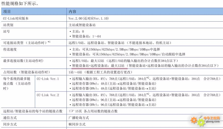

要如何实现,要哪些设定和硬件?

FX5U有对应的FX5-CCL-MS   CC-Link 主从站模块,每个PLC要加个这模块。
但是要注意FX5U加此网络有最大点数限制。

1个主站模块,14个从站模块。参数设置、程序的编写参照手册上的例子就可以了

如果其中一个为主站,其它作为从站,那连不了这么多
FX5-CCL-MS模块手册中有连接数量说明

这样FX5U还要加模块才可以实现?

以下是引用hnhyczj在2018/5/1 16:43:53的发言:
这样FX5U还要加模块才可以实现?
是的,三菱自家开发的现场总线协议,不是随便一台经济型PLC都是可以使用的,使用它是需要增加硬件费用的。这也是各个厂家为什么自立门户搞各自品牌的协议,而不能跨品牌通用,这就是利润来源。
