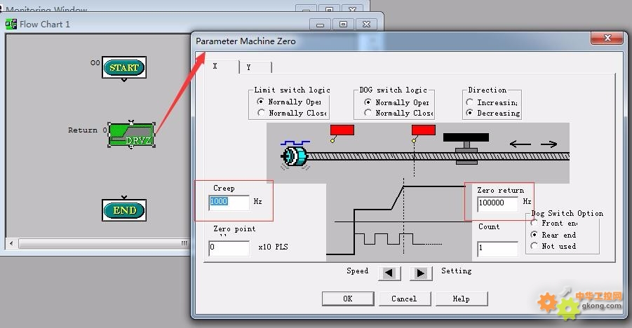

fxvps程序应该有他的启动触点和结束信号触点。
我用vps软件下载了一个程序,不知道有些东西怎么调,
除了启动触点和结束信号触点外,还有程序执行次数(比如钻几次),回原点时的快回速度和爬行速度。
帮帮忙,谢谢了。

启动和结束可以通过模块上外接信号,也可以通过模块内部继电器控制
原点回归数据可以通过原点回归图标中的参数设置
这个流程图启动一次只执行一次,如果有多次动作,可以自已在里面编个循环执行的程序。

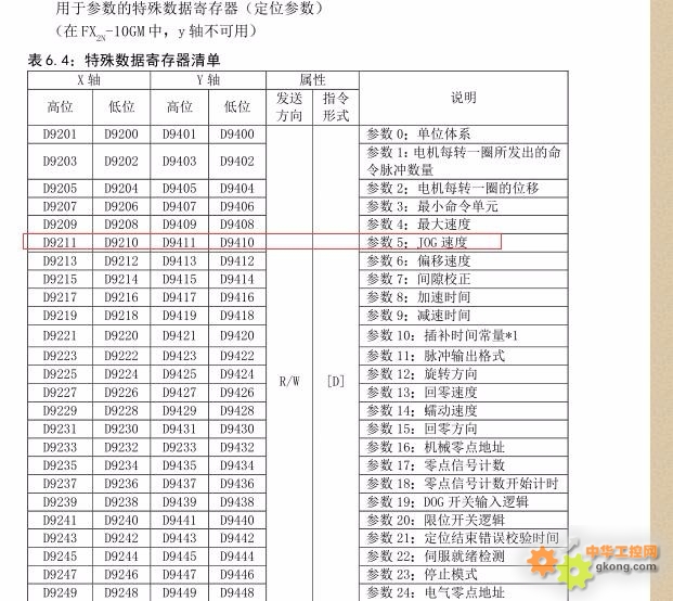

如果通过内部继电器控制的话,继电器是怎么定义的?plc程序里还有DTO k0 k9210 D600 k1这样的语句,那个k9210指的什么?

继电器有特定含义,可以通过手册查到
FX中的TO指令是写缓冲区的指令,9210就是缓冲区编号,手册中也可以查到这缓冲区功能定义。

FX2N-20GM模块手册

9210是存储JOG点动速度的

原点回归速度、爬行速度设置:

谢谢版主,已知!
