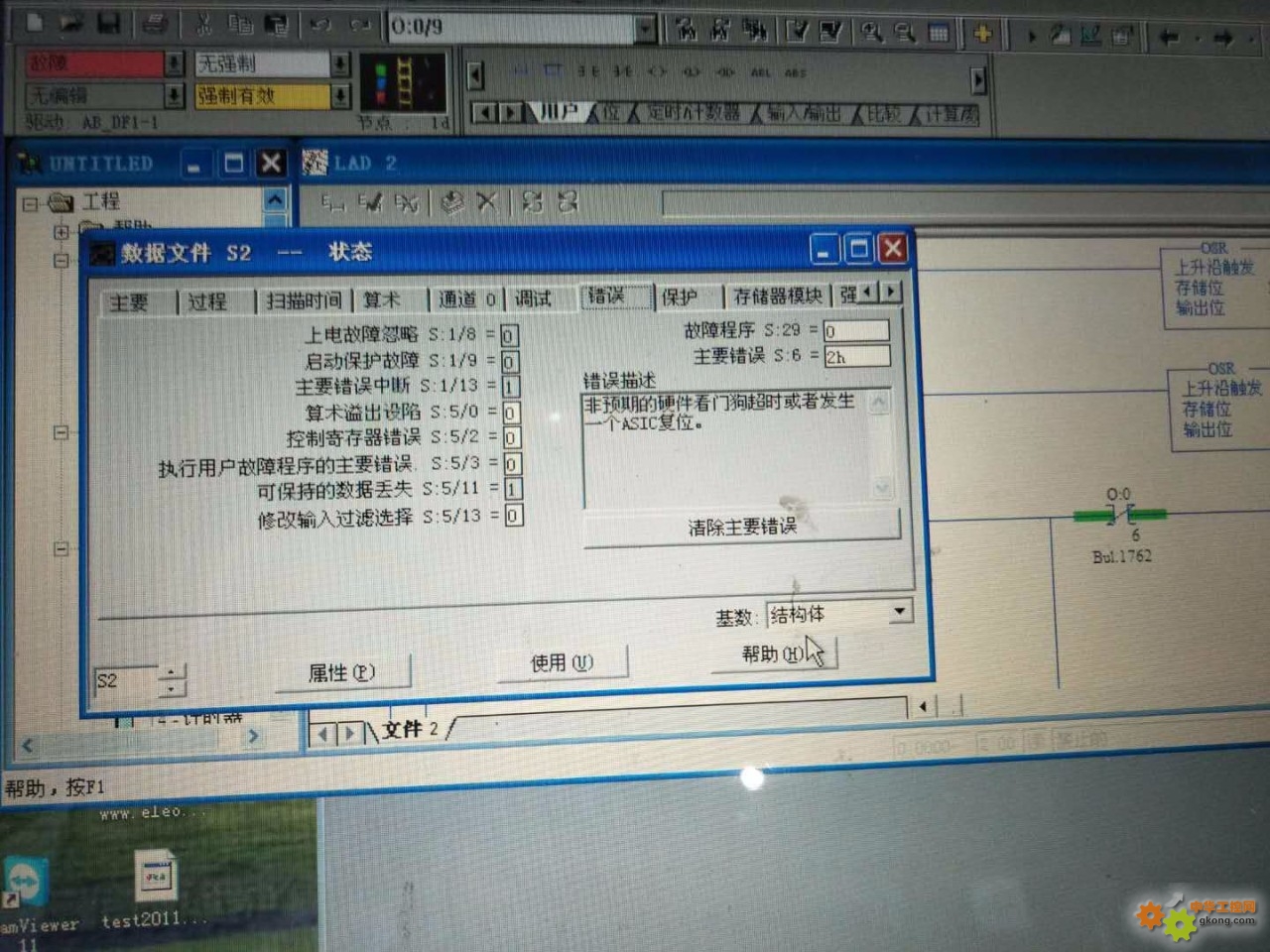

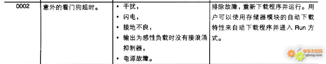

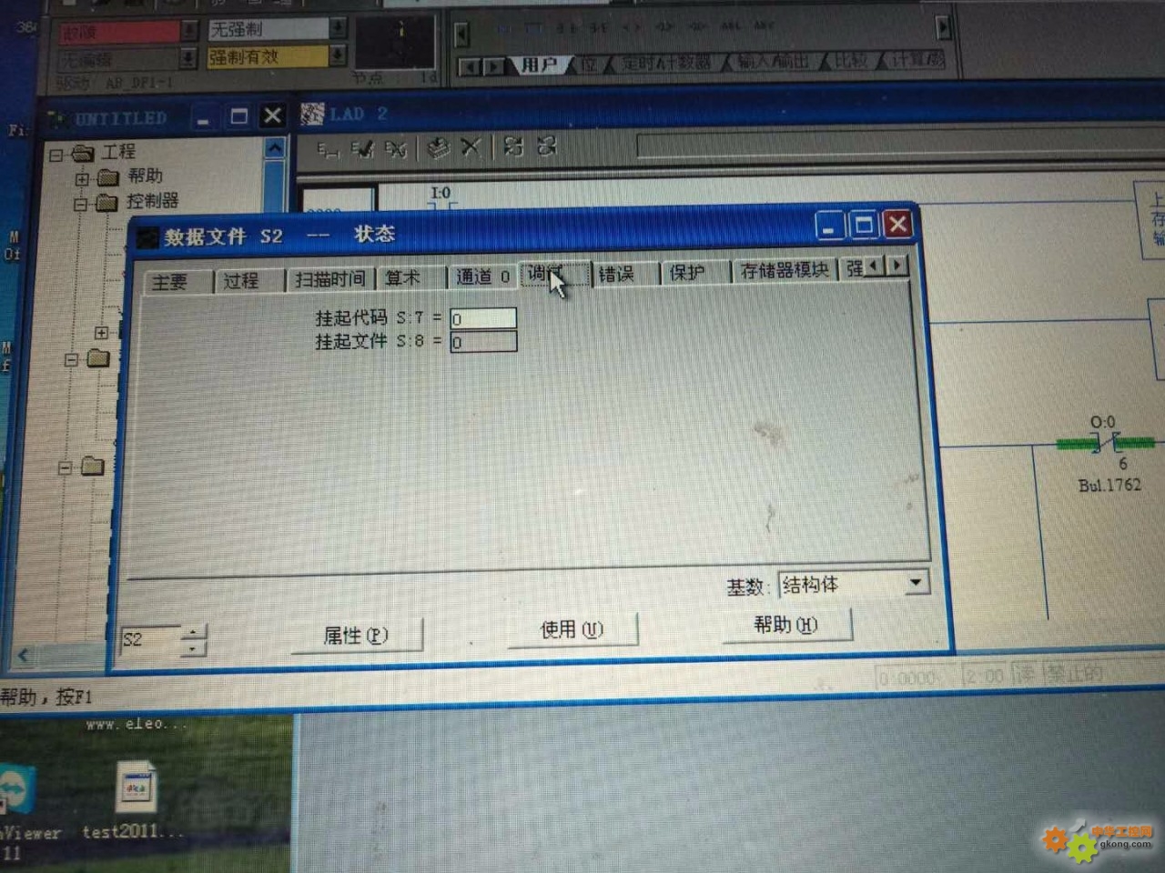

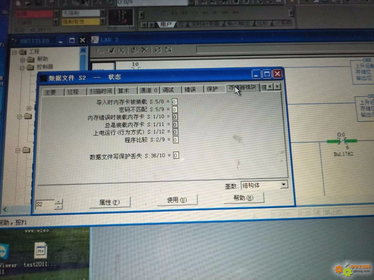

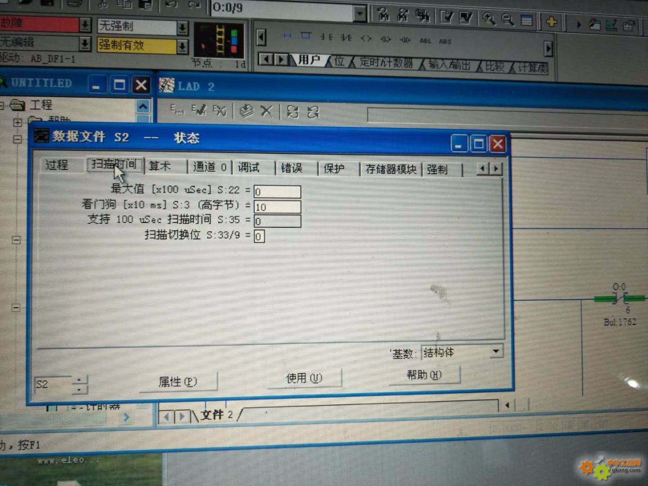

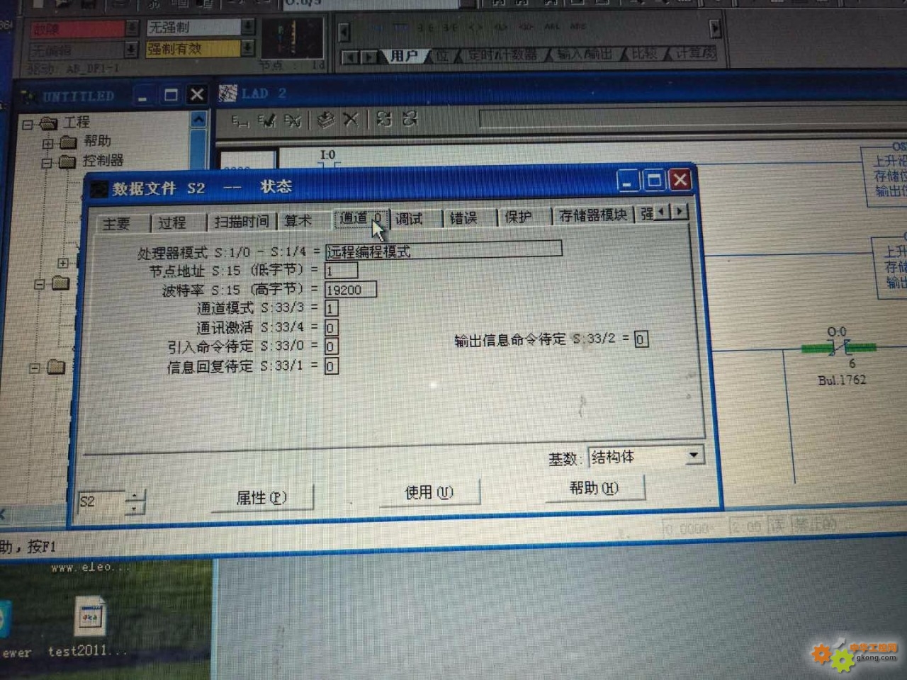

micrlogix1200plc 报非预期的硬件看门狗超时或者发生一个ASIC复位 可复位,需要修改吗

看看是不是程序写得不好,加了一些跳转循环类的指令

很有可能程序进入了死循环或者一个大的循环,造成看门狗超时
