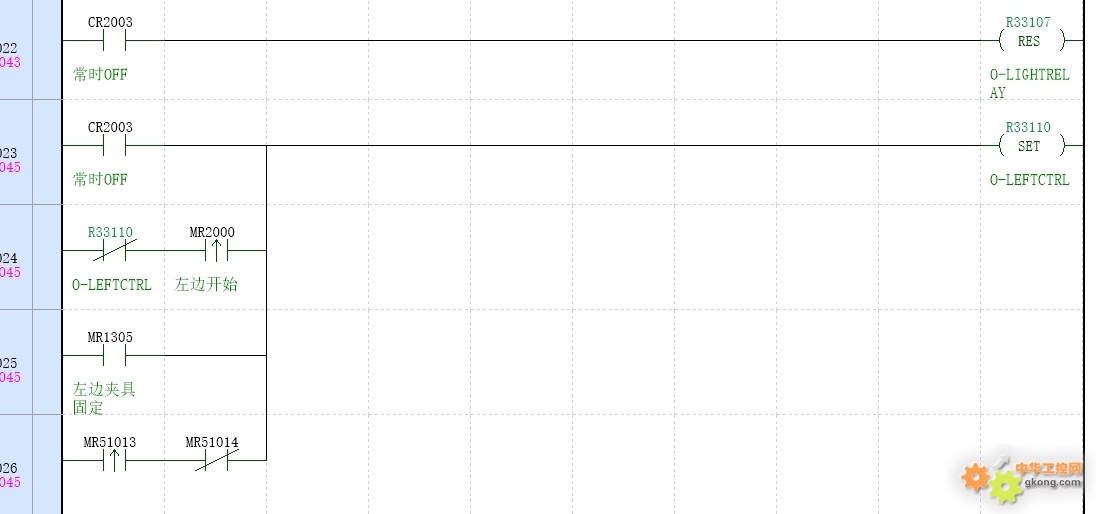

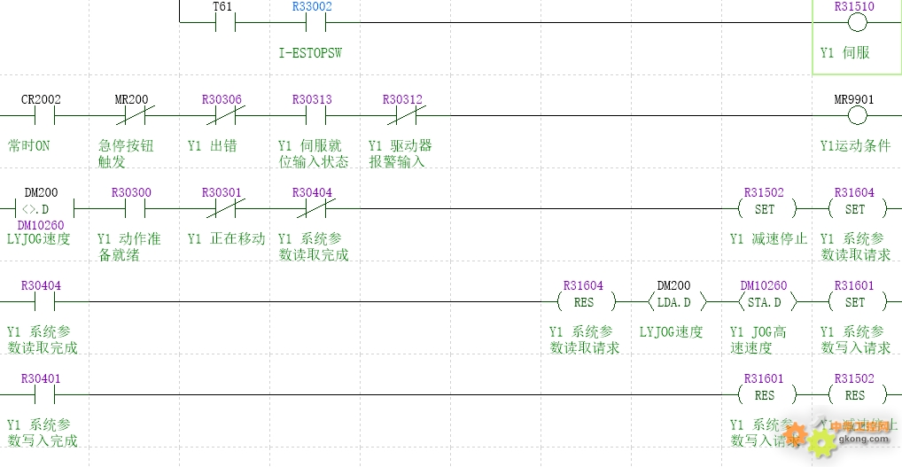

程序是公司外包给别人的 。公司没有大神电气工程师,
我看了点资料还是搞不明白,那些紫色颜色的触点是怎么来的,搜索不到线圈,接线端子也只有常规的限位信号,伺服onreadyalm。求大神指点,理解下这张图。

内部辅助继电器;
H40S是一个4轴的定位扩展模块;

你可以把紫色的继电器理解成只有H40S模块用的继电器,可以在注释登陆的地方登陆模块注释看一下,或者手册上写的也很详细。

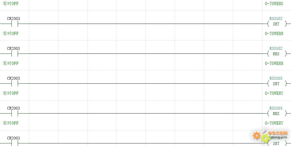

前面的我找相关手册大概明白了。
能继续请教你一下吗。 这个程序里面他位什么要加这么多个常off在里面,不一直都是不通的吗?

常OFF,当对应的线圈接通,那这个对应的常OFF的触点会变为ON

要是一般继电器我可以理解的 ,这是特殊继电器,而且我看软元件使用列表也没有cr2003线圈记录。这样有什么意义啊?感觉好象白写了。

普通继电器需要用户用程序控制线圈得电,触点通断状态切换
特殊继电器都是有特定含义的,有些还是可以由系统自行控制,那这样就不需要再用另外程序控制线圈了,所以你可以查看手册,找到这些特殊继电器的说明。
