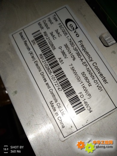

各位大侠;一台康沃变频器上电显示Er-17的方法,详细点,多谢!!

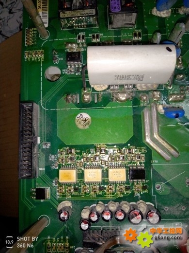

报ER17应该是电流检测电路异常,查一下主板上的运放块,以及霍耳元件。试着扳拔下一个霍耳,再上电,一个一个的拔,拔到哪个故障消失了,就是哪个霍耳坏了。如果故障依旧,那就是主板上电流检测电路坏了。如运放等。具体的我也没修过主板。

唉!测了几无不知那里出问题,所有ic形号看不清,全部已用绝缘油封死。

一楼说的很清楚。照做。
