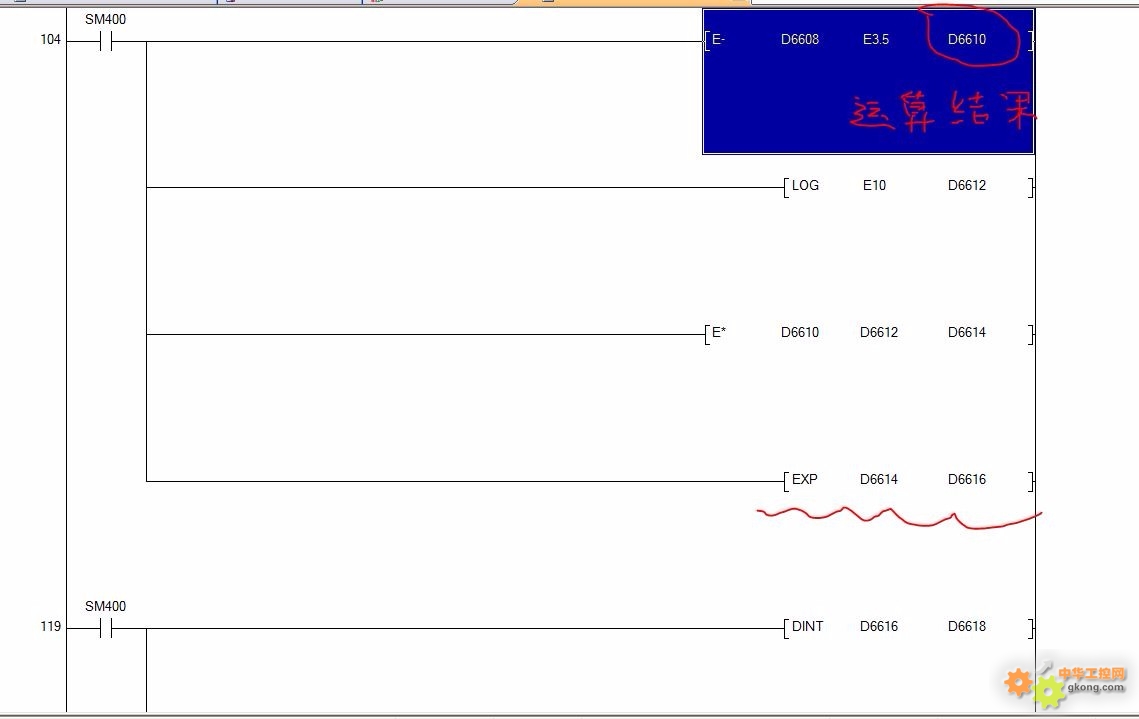

 LOG   E10      D6612   这个指令是个啥运算呢?
 E*    D6610    D6612    D6614   \D6610 之前的结果
 EXP    D6614    D6616
我是想请教:最终的运算结果 D6616  与初始值D6610是个怎么样的对应关系?
以上这三行加一起完成了个怎么样的目的???

不是对数运算吗?

先对数运算再乘以系数最后自然指数运算

 我自己代入实际的数演练了下,
整个运算结果就是,对D6610里面的数,10次方运算。
