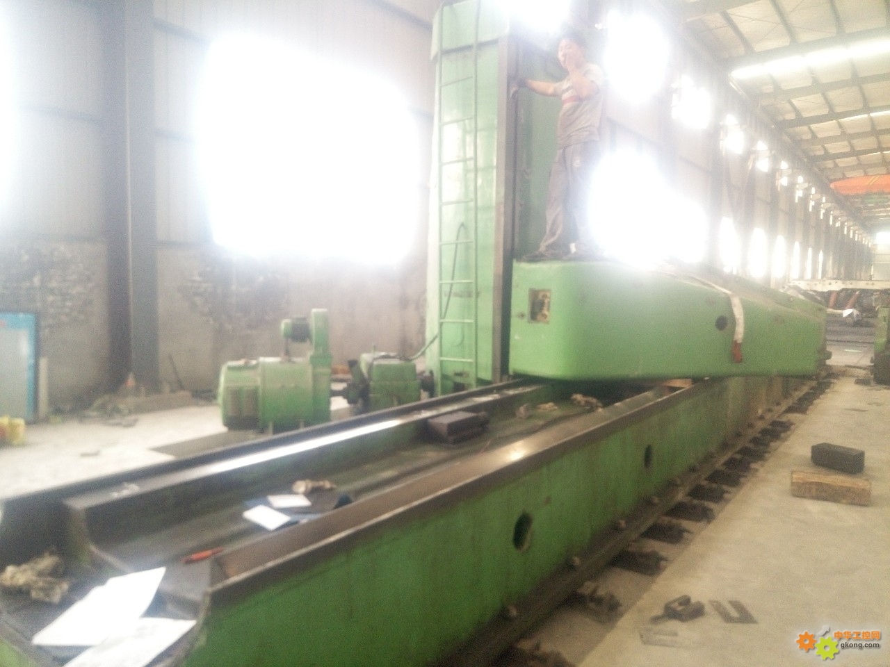

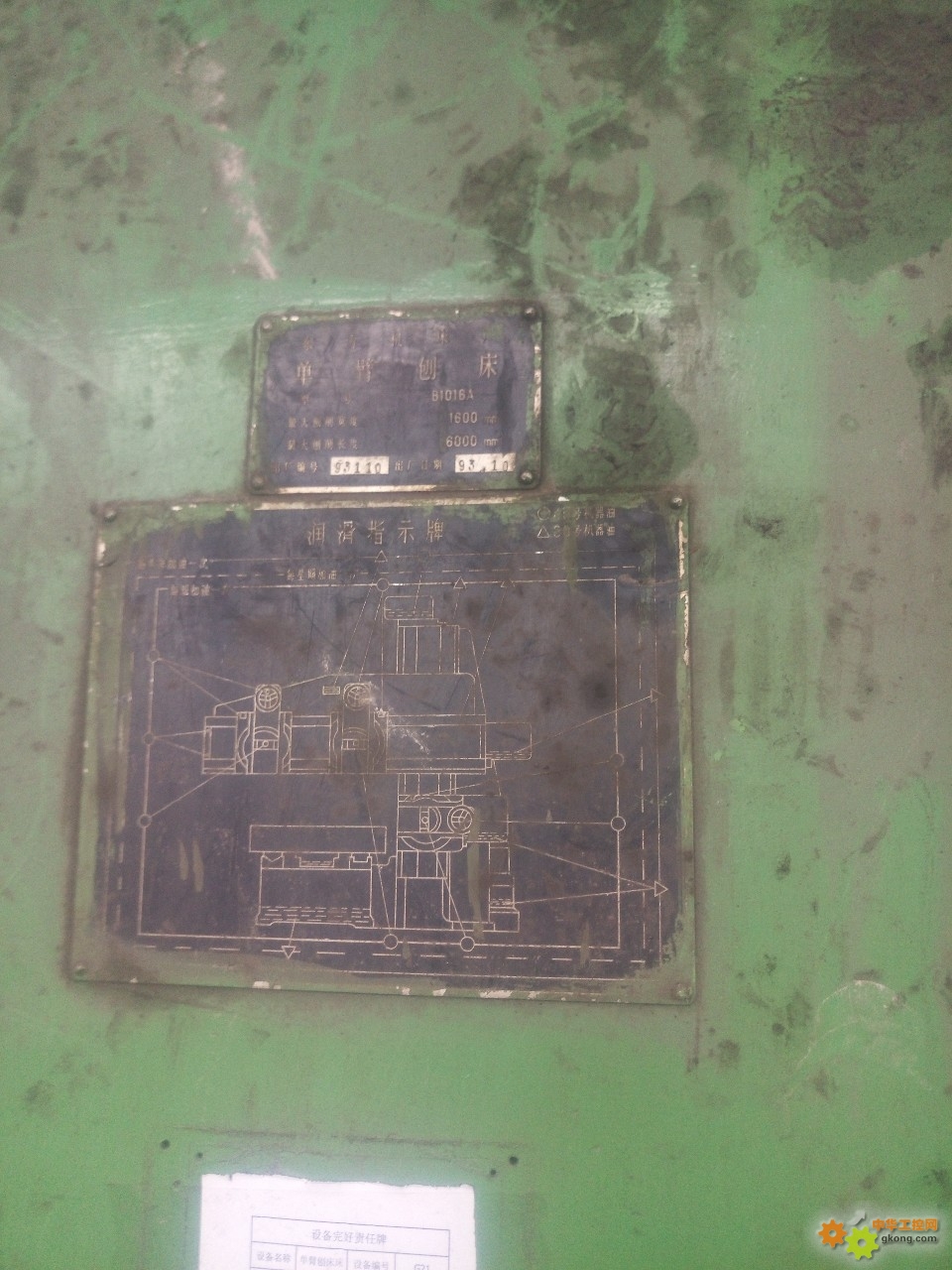

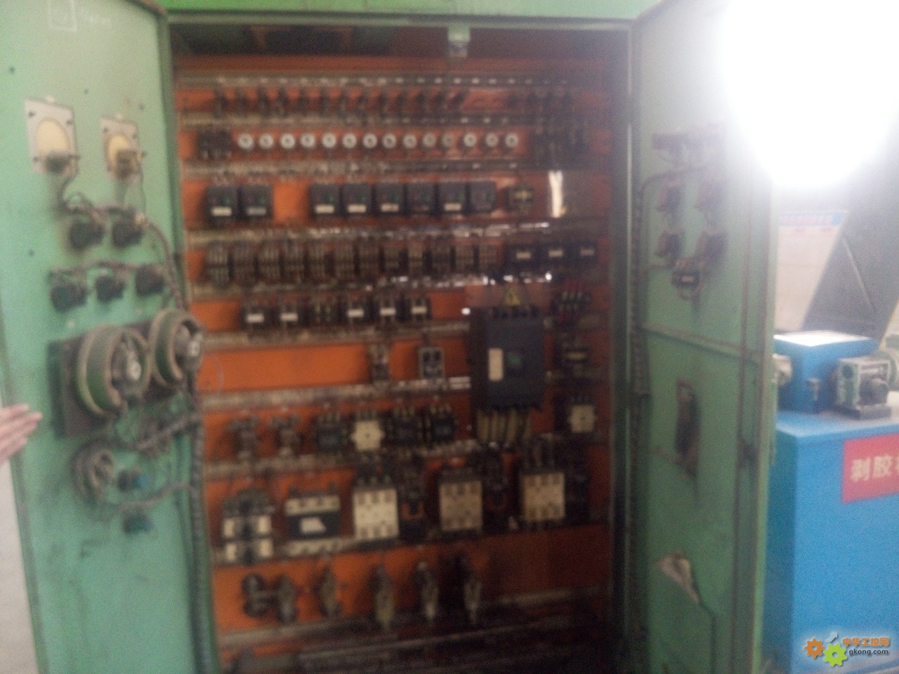

请各位师傅给予帮助 跪求 用三菱PLC编程,人机界面,

继电器线路,搞清楚动作。编程就可以了。跪什么

这东西如果没有原图纸,只能根据工艺或是操作步骤来达到要求。

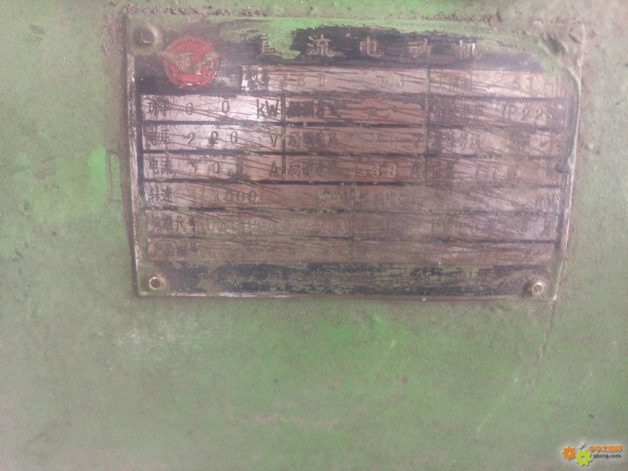

难点是直流电机的控制

老古董翻新可以根据机床加工工艺来改造电路和编程。

以前继电器都可以,现在改为PLC更简单:统计输入信号(开关、传感器、按钮类),统计输出信号(电磁阀、接触器等等执行元件以及指示灯类),然后处理相关逻辑动作即可

如果为了节约成本,直流电机可以考虑留下来,但是驱动器建议换新,由于直流驱动器和触屏的通联有点麻烦,想要在触屏上控制电机转速设置估计要考虑变频动力,但成本会高一点,电控柜的箱体考虑保留,柜内元件全部更新,主要是为了节约调试时间,至于控制主要是开关两的控制,难度不高,传感器和安全联锁配件选择好型号就可以开工了,这样的题目很多学校的练习题目常常做的

这个动作应该还是比较简单的吧,是要改成PLC加触摸屏控制的吧,好像没看到直流电机驱动器?

这个应该要知道工艺动作流程
