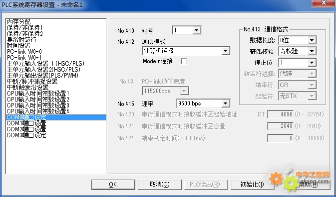

各位老师,威伦TK6071iP和松下FP-XH COM0口通信,时断时续,是什么原因???请老师们指教

请您完善一下帖子哦。上传你的接口/COM连接图,PLC系统寄存器设置图,通讯设定图。
1.PLC的COM口设置错误?
2.
3.其他的大神来补充吧……

我用的是232通信,触摸屏用的232通信口6,9接点,plc用的是SD,rd

以下是引用15238757763在2018/4/24 11:42:37的发言:
RS232的话,还应该必须有信号地!
同时,FPXH的COM0口默认通信参数应该是:
