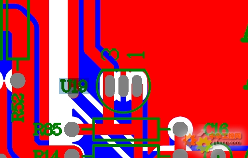

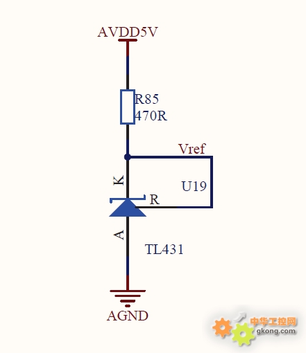

直插TL431,接线方法是:第1脚是参考电压,第2脚接地,第3脚接电阻到电源正 ?
还是反过来,第1脚接参考电压,第三脚接电阻到电源正,第3脚接地 ?

引脚图如此。 实际搭了个电路,2脚接地,采用第一种接法,参考电压测量只有1.4V

查到了,第三脚接地的。

网上能找到引脚图,稳压值是根据1脚电压变化的,有公式可以计算

有规格书可以查的,测试电路如何使用都有

我也是用的这种直插的。 开始画板的时候,按照1-R,2-A,3-K画的。
测试发现前面说的问题。
后来查资料发现,说有不同厂家引脚排列还不一样。
真的不知道到底是怎么排。

实际拿一个测量一下!
