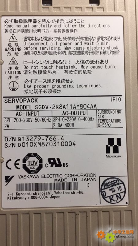

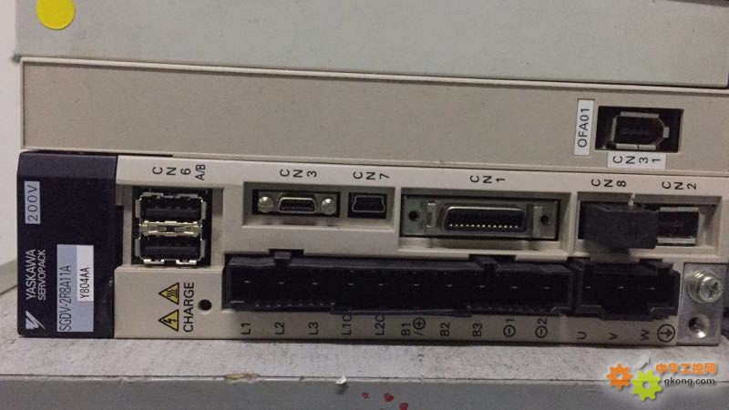

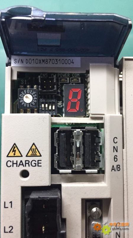

发表于:2018/4/21 15:25:30
帮忙看看
此帖发自论坛手机版

发表于:2018/4/21 15:40:54
你的意思是外部供电没问题,驱动器就是报A.F10?你怎么供电?
400w,3相AC220V或单相AC220V供电都可以,参数可调
我只会用,不会修
