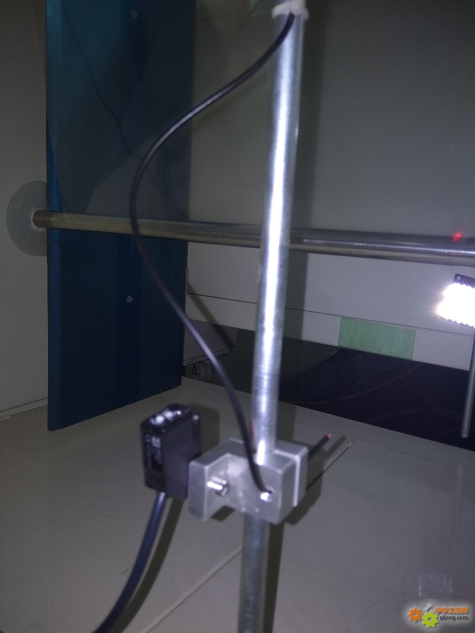

我有2个开关都是反射型的,在相同位置一个选择d.一个选择l.为什么?

我使用的OMRON的E3FA,漫反射,就有这条粉色先,亮通和暗通。我用不到这个功能,实际测试下就知道了,用它可以将光电开关常开、常闭间切换。你测试下就明白了

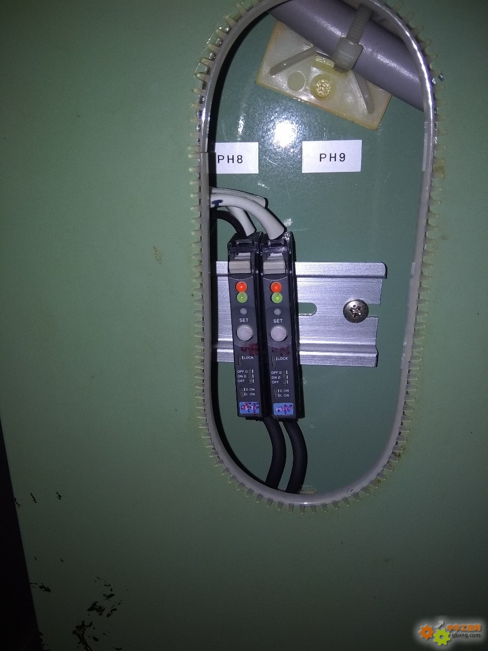

先用的品牌/型号讲清楚;
OMRON的是L发射,D接收的;

发表于:2018/4/20 11:06:43
这是KEYENCE的FS-T1光纤放大器;
D on/ L on对应没没光时输出/有光时输出;

发表于:2018/4/20 12:15:43
它们都是反射型的,都是遮光输出信号。为什么上面那个要选d on。下面选l on
